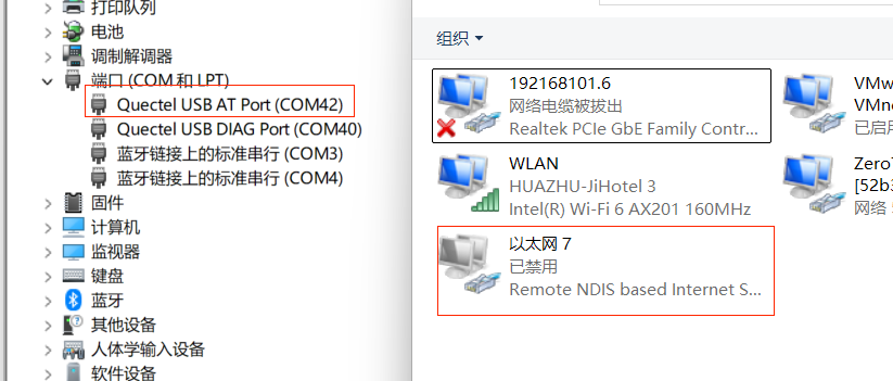

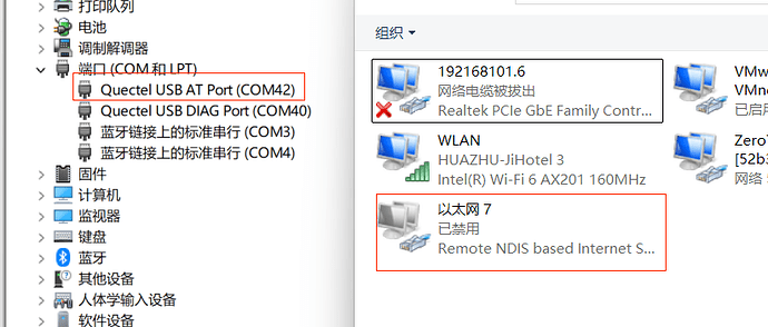

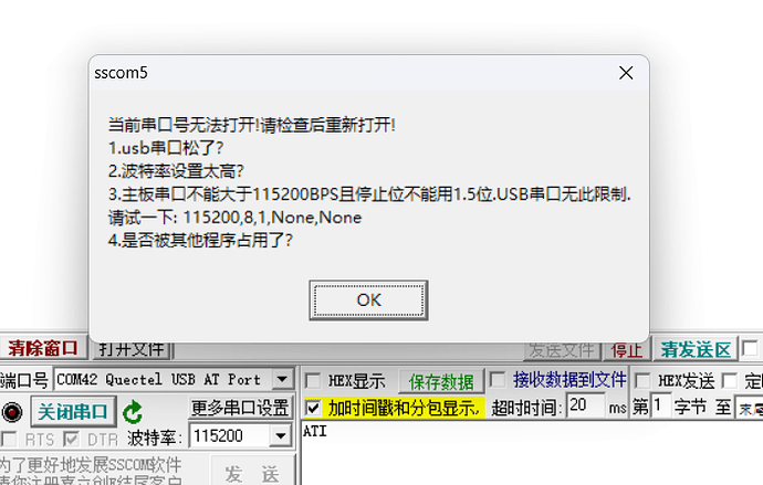

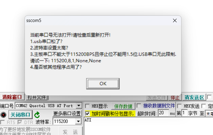

windows下,驱动安装的是Quectel_Windows_USB_Driver(A)_Customer_V1.0.15。插到系统AT port等COM口都是正常的,发送AT+QCFG=“usbnet”,3和AT+QNETDEVCTL=3,1改为RNDIS模式,然后ncpa.cpl可以看到RNDIS网络适配器的,浏览网页,微信发文件正常,但过一会,大概一个小时不到,RNDIS网络适配器就变灰色的禁用状态了。AT port COM口在设备管理器里显示正常,但用串口软件打不开了。5v供电是从笔记本U口来的。

不太理解的是,为什么sim卡会导致网口禁用,而且导致AT口打开异常。
