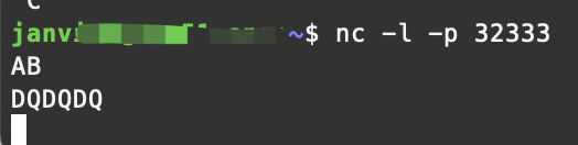

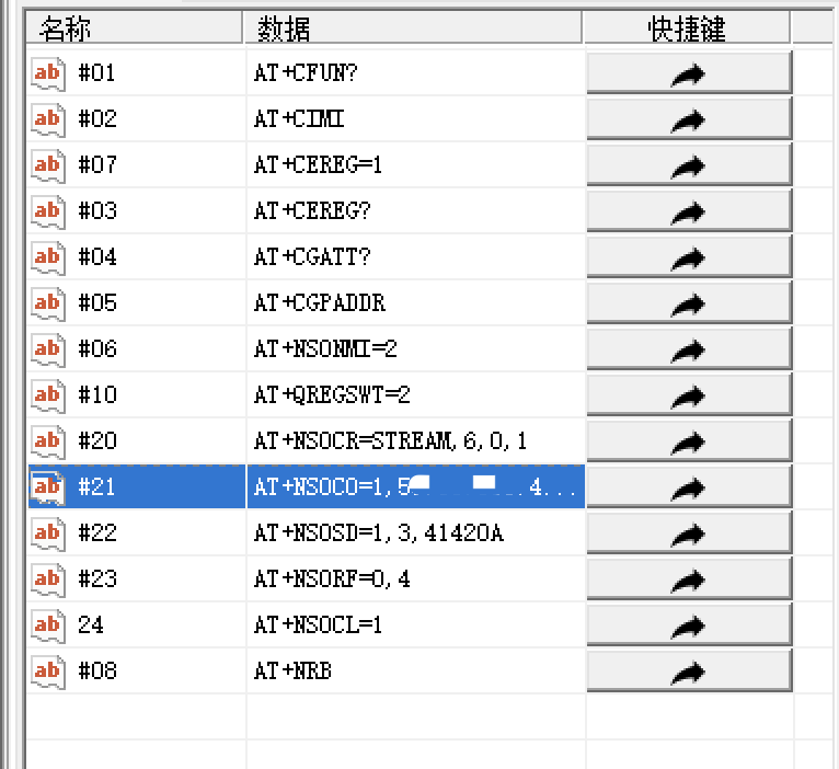

我在服务器上用nc监听tcp端口,然后尝试通过模块建立tcp连接,收发数据与服务器通讯。按照上面的指令顺序,已经成功将“AB”发送到服务器上了,但服务器回发的“DQDQDQ“,模块收不到,从服务器上抓包,发现”DQ“无法回发到模块上,一直重试。想问问是有哪里还没打开吗?我模块是BC28,电信物联卡。

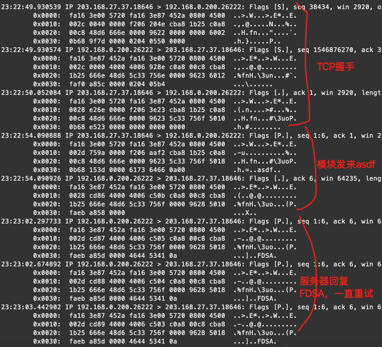

公网是可以访问到的。我重新做了实验(模块端发送asdf,服务器收到后回发FDSA)。从服务器上抓包,能看到服务器能正常收到消息,但服务器回发的消息并没有传达到模块上,一直在重试。
按照文档所述,正常情况下模块应该收到 +NSONMI:1,5 这个上报通知,然后再通过 AT+NSORF=1,5 读取,但模块没有发出这个上报通知,也没收到服务器回发的 FDSA 数据。

验证了确实是电信的问题——电信的 NB-IoT 卡只允许访问自己的云平台。其他私有服务器的访问是封锁的。更换移动的 NB-IoT 卡后,TCP 和 UDP 通讯都正常了。
