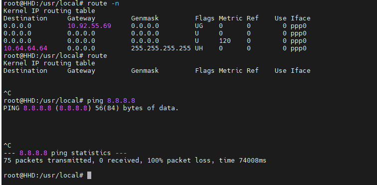

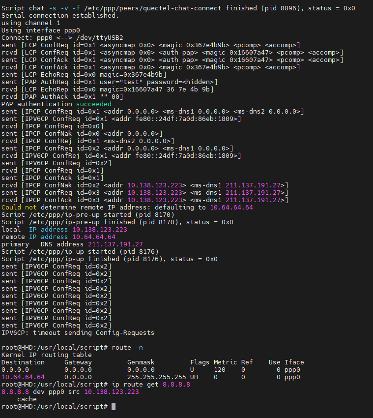

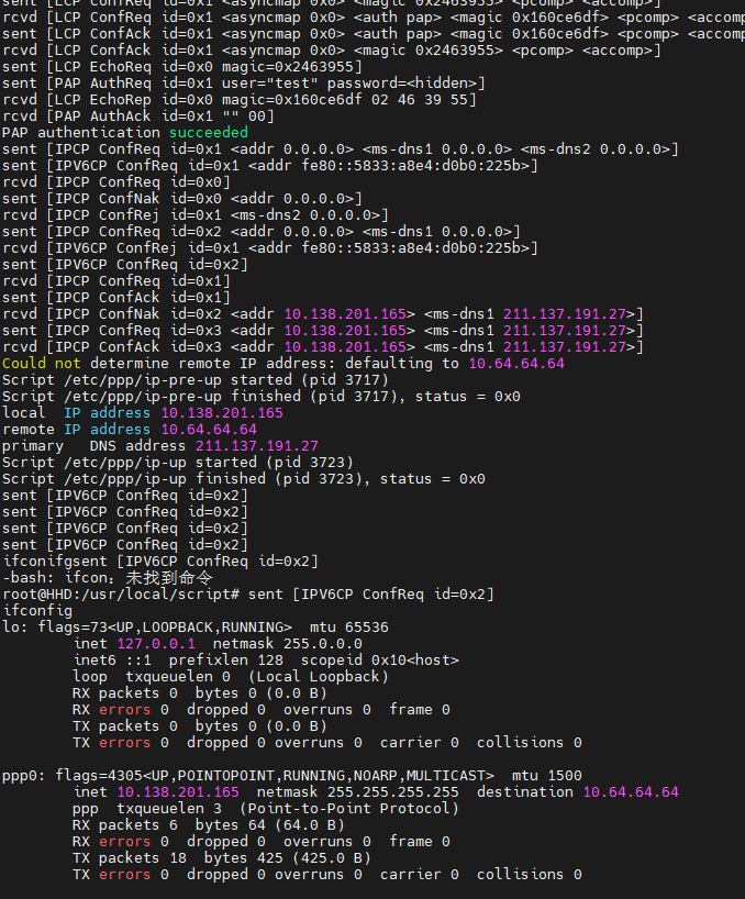

连上了 用你们的quectel-ppp脚本拨号成功了但是ping不通外网是怎么回事呢请问
C55C4614-3F73-4905-8159-FBDEE8C18B96
查询一下
route -n
ip route get  8.8.8.8
route
这个路由看着也没问题呀,
ping 8.8.8.8
能通吗
ping8.8.8.8
也ping不通 :face_with_spiral_eyes: 可能是啥原因 我用的是自己的手机卡调试的 这个没影响吧
这个路由器看着就乱。

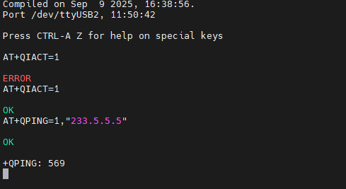

先试试AT+QPING=1,“8.8.8.8”
设置了 还是连不上
不用ppp 拨号,用usbnet 呢?
AT+QPING 的意思是用移远的内置协议栈,先验证下注网,内部拨号是否可以成功ping 通。
8.8.8.8 也不一定能ping通,可以试试其他地址譬如阿里的DNS.
screenshot_2025-09-10_10-17-07
返回ERROR是指令格式不对。要检查下字符。
1 不要用ppp拨号;
2、 AT+QIACT=1
3 AT+QPING=1,“223.5.5.5”
能正常返回4个icmp报文就说明模块是能ping通的。
7335066D-A4DC-427e-9890-4EA125C1731C
模块连接未进行拨号状态 执行两条AT指令 显示如上

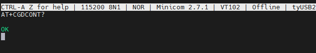

这张SIM卡是否有专门的APN
AT+CGDCONT?查询下。
