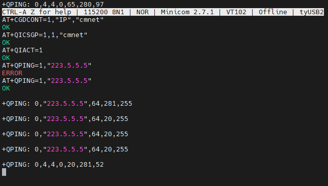

AT+QICSGP=1,1,"cmnet"
配置下APN,然后再测试下
AT+QIACT=1
AT+QPING=1,“223.5.5.5”
如果还是不行,试试换个SIM卡能否正常工作吧。
screenshot_2025-09-10_16-56-37现在行了

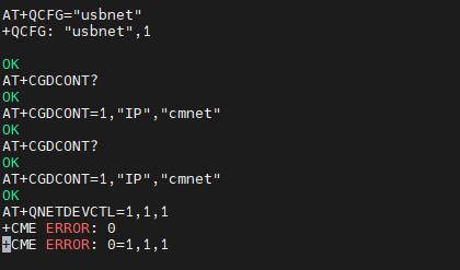

我用ECM的话usbnet是设为1 然后 AT+CGDCONT=1,“IP”,“cmnet” 然后 AT+QNETDEVCTL=1,1,1 再然后udhcpc获取对应网口ip 是这个流程吗
还要发AT
AT+QNETDEVCTL=1,1,1 拨号
screenshot_2025-09-12_10-43-50

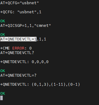

这是啥情况 发送AT+QNETDEVCTL=1,1,1 返回错误
AT+QNETDEVCTL?
AT+QNETDEVCTL=?
分别查询下看看

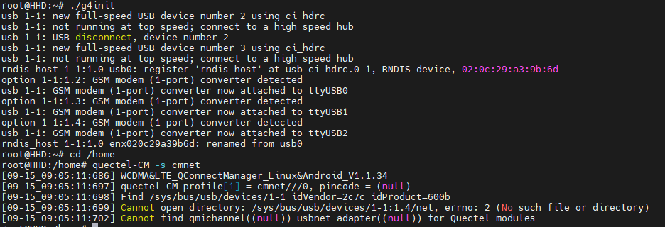

也查询下。不要启动ppp 拨号,可以用quectel-CM试试。
AT+CGPADDR命令
screenshot_2025-09-15_09-09-04
使用quectel-CM 报错
quectelcm
没招了救命
查询下AT+CGPADDR 吧。这个指令返回啥了。
需要升级下固件和quectel-CM.
