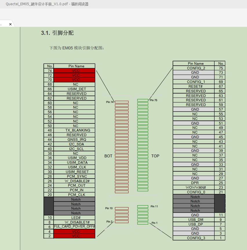

我使用的是EM05-G模块,更新固件后AT调试端口在设备管理器中就读取不到了,QCOM软件也无法连接模块。翻了一下论坛的帖子,
也有类似的情况发生,解决办法是将FORCE_USB_BOOT 和 1.8V 短接然后再开机,但是我并不清楚EM05-G的testpoint定义,请问能否给我一些技术支持?
