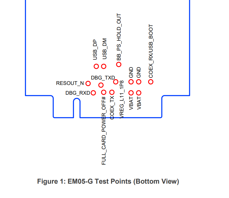

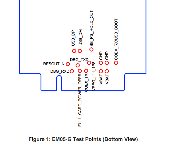

我也遇到一样的问题了,但是我使用的模块是EM05-G,能发给我EM05-G的testpoint定义图吗?
EM05-G 是不存在这个问题的。因为EM05-G 不支持PCIe。 前面描述的问题是配置成了PCIe 模式后USB无法识别,而PCie 又没有用起来。
我的EM05-G遇到了类似的问题,我在通过AT+QCFG="usbcfg"命令调整需要的端口时,不小心错误关闭了所有的串口,能发给我EM05-G的testpoint定义图吗?另外我查阅了硬件设计手册,其中的62,64脚为COEX_RXD和COEX_TXD而并非传统意义上的UART TXD、RXD,请问我能否通过该脚位发送AT命令进行操作

按照你提供的测试点位图,我连上了终端,但我需要密码才能访问 能帮我查询一下该模块的密码吗 非常感谢mdm-perf 202111251834 mdm9607 /dev/ttyHSL0
mdm9607 login: root
quectel-v : v1.0
quectel-ID : 41291163
可是我不小心关闭了主串口
你好请问解决问题了吗,可以向您请教一下吗我的邮箱是406188959@qq.com
也是进行短接DEBUG_RX 和DEBUG_TX
吗
不是的。
通过DBG_RXD和DBG_TXD就可以登录进模块的console,在console里可以发送AT命令。
