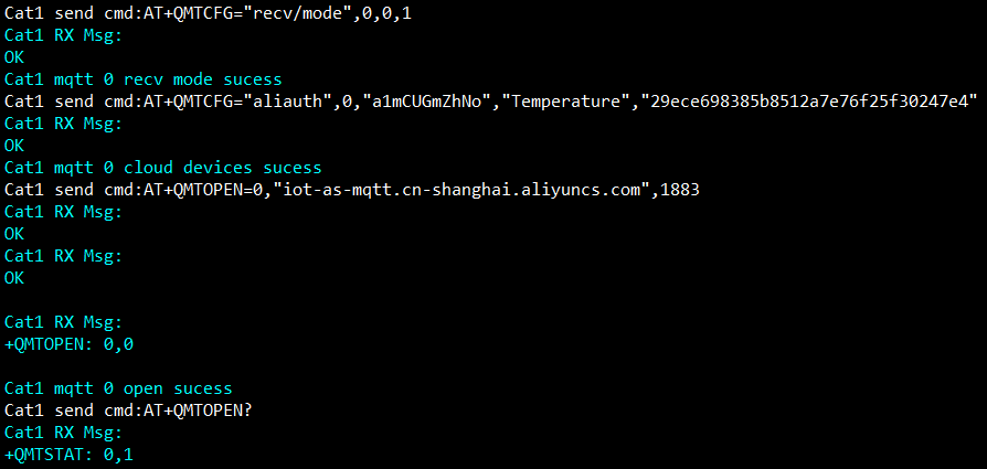

根据手册说明的操作顺序,执行AT+QMTOPEN=0,“iot-as-mqtt.cn-shanghai.aliyuncs.com”,1883成功后,再执行下一条指令马上收到+QMTSTAT: 0,1

请参考这个手册,+QMTOPEN:0,0返回后,请立即执行AT+QMTCONN去发起MQTT连接
