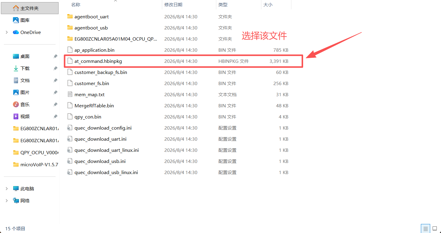

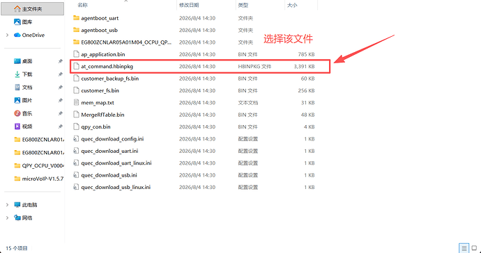

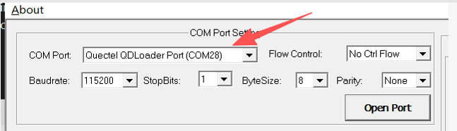

您好,已经关注到您的问题,模块EG800ZCN烧录的正常步骤要先让设备进入强制下载模式,要进入强制下载模式有两种方式:
1.在模块EG800ZCN可以正常使用打开AT端口时,使用指令AT+ECRST=DELAY,599可以使模块进入强制下载,然后选择强制下载端口,下载固件即可。
2.短接模块EG800ZCN的BOOT引脚到高电平(1.8V),模块关机->断开电源->保持短接->开启电源->将模块开机->进入强制下载->选择强制下载端口->下载固件。
注意事项:固件包需要解压,并选择如图所示文件,进入强制下载后,操作下载的操作过程尽量要快,强制下载端口名称如图所示。
