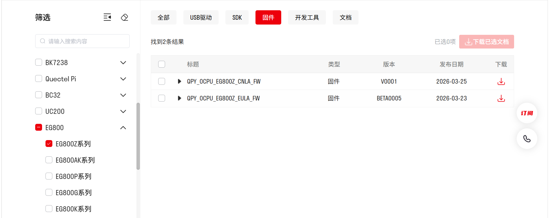

目前可以烧写了,但是烧写完成之后没有QuecPython环境。能发一个固件嘛?
AT+GMR
EG800ZCNLAR07A07M04
您可以直接在官网下载资源下载 | QuecDevZone,注意下载EG800ZCNLA的固件
