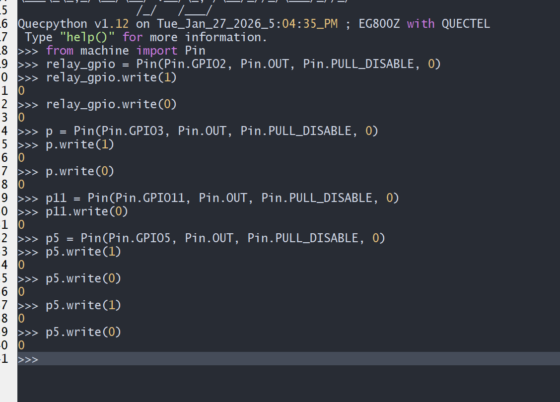

根据您的描述,使用 EG800Z-CN 的 GPIO2 和 GPIO3 能输出 3.3 V 但无法稳定拉低至 0 V,这通常是 GPIO 配置为输入模式、内部上拉未禁用或复用功能冲突导致。在 QuecPython 中,控制 IO 电平请参考以下示例:
from machine import Pin
# 以 GPIO2 为例,设置为输出、禁用内部上拉/下拉、初始状态拉低
relay_gpio = Pin(Pin.GPIO2, Pin.OUT, Pin.PULL_DISABLE, 0)
# 继电器吸合(高电平)
relay_gpio.write(1)
# 继电器释放(低电平)
relay_gpio.write(0)
Pin() 的第三个参数建议设为 Pin.PULL_DISABLE 以避免内部上拉把电平强制拉高。如果上述代码仍无法将 GPIO2/3 拉低,可能是这两个引脚被基础固件复用为调试串口或其他功能,此时可改用该模块的其他通用 GPIO,如 GPIO1、GPIO4、GPIO5、GPIO6 等。更换引脚后执行同样配置即可。

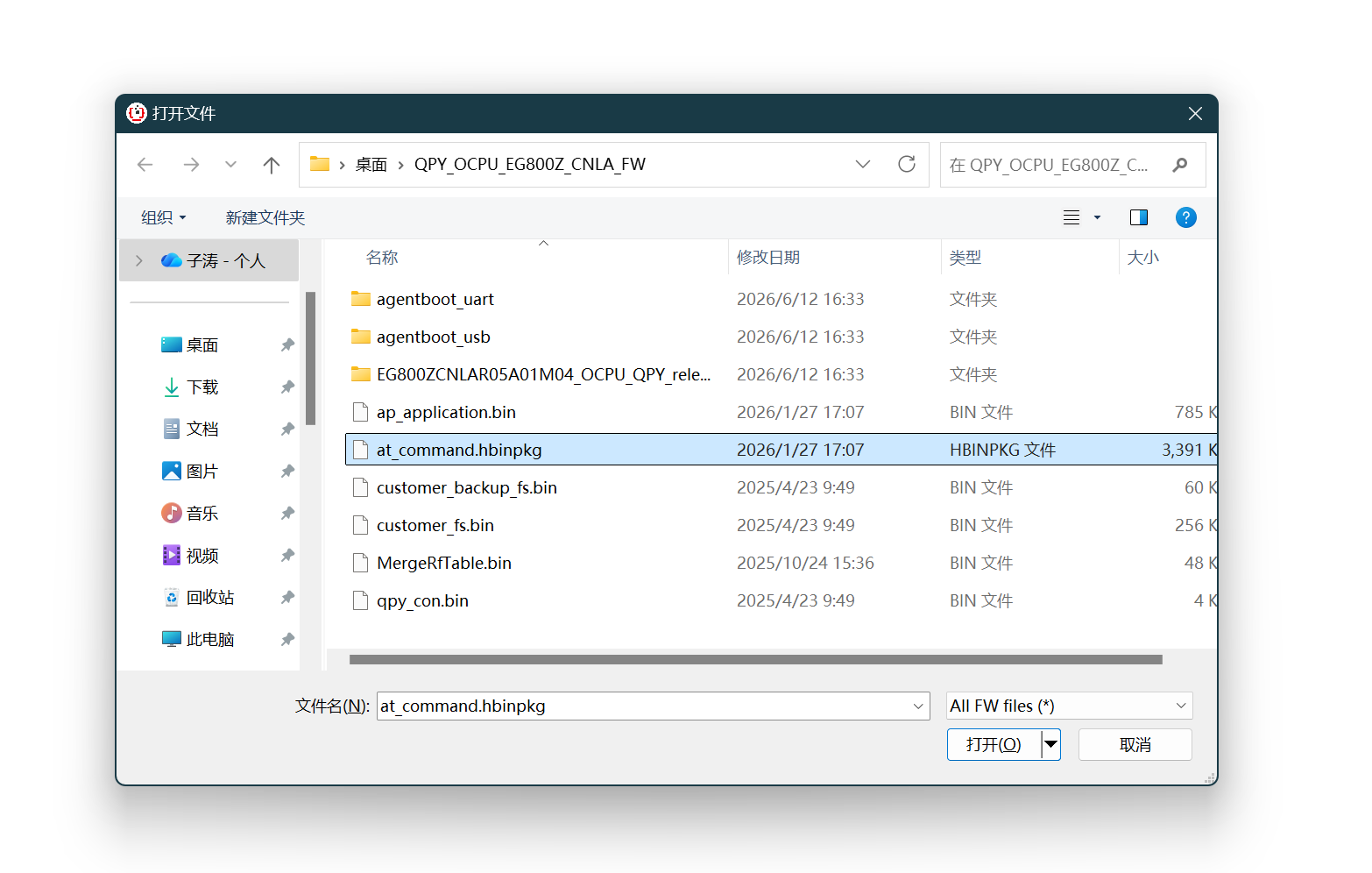

另外您当前烧录的固件版本也需要提供下

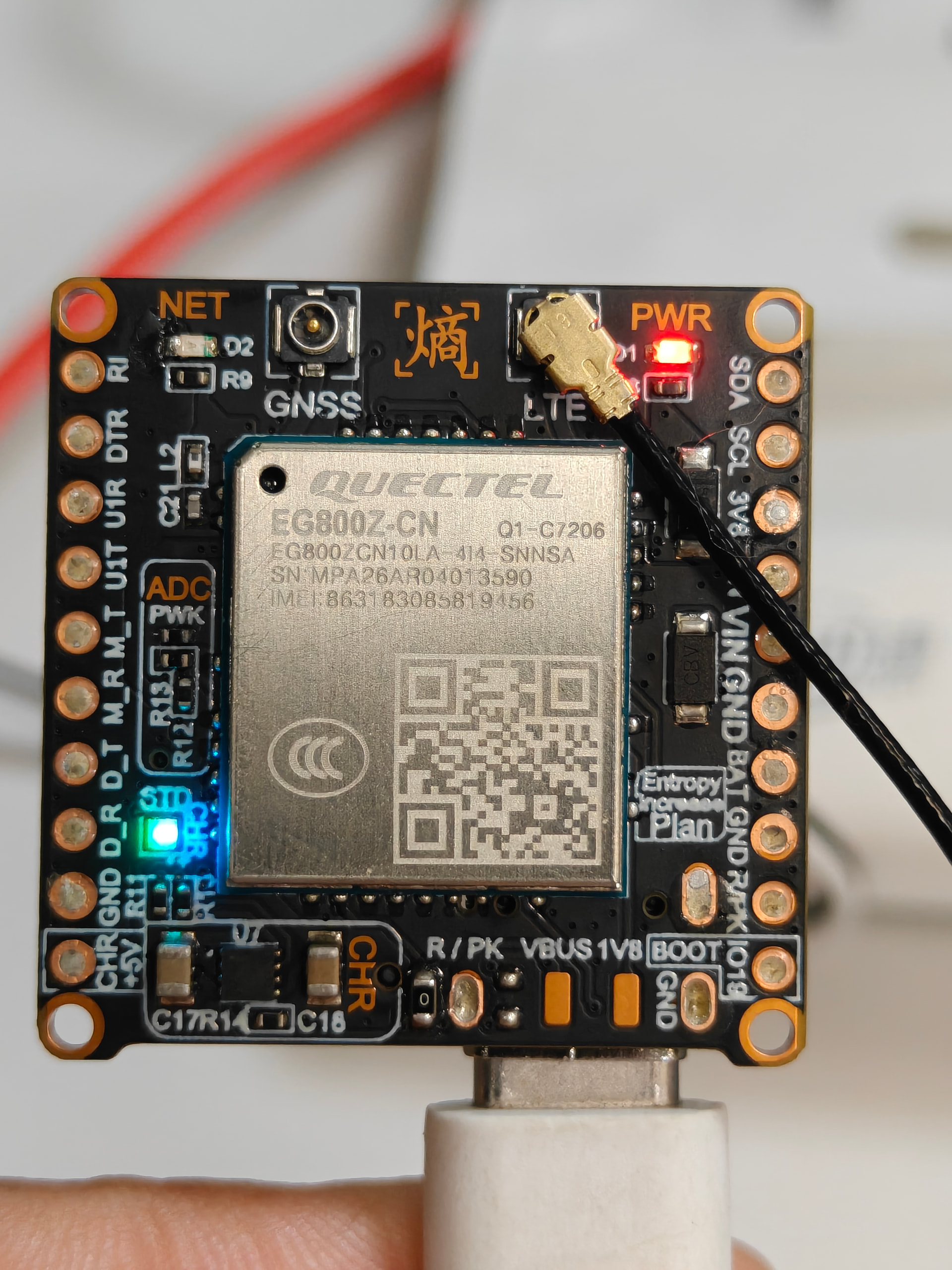

引脚2和引脚3具体指DTR和UIR,烧录的固件如下
我尝试了这几个引脚控制,电压一直是3.3v,并没有降低到0V

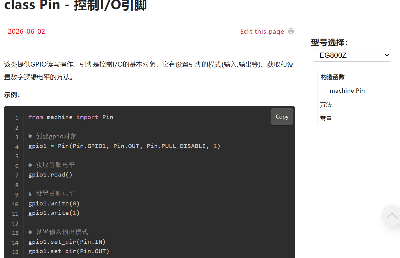

请使用GPIO27和GPIO7分别控制DTR和U1R引脚,如附件为原理图和GPIO映射网址class Pin - 控制I/O引脚 - QuecPython
双排针核心板“熵”原理图V1.4.pdf (349.9 KB)
