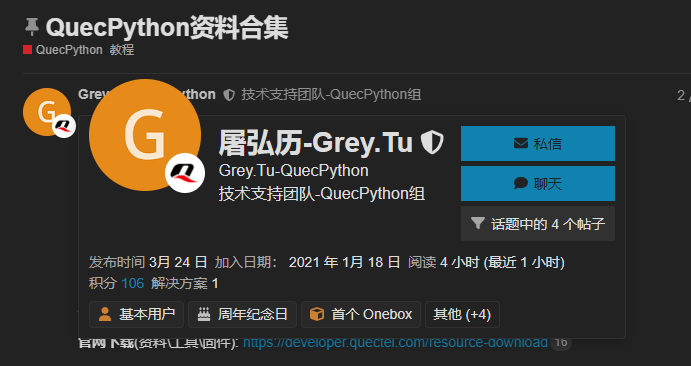

FAE怎么联系的 :worried:
EG800Z暂不支持SLIP,功能还未开发。
其它帖子里直接找个人信息是技术支持团队的,然后私聊。

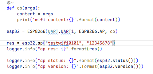

试了一下固件,调用是不报错了,但是调用ap模式返回-4,是我的esp8266芯片的问题吗?
有使用对应的8266固件吗? examples/network-comm/nic/wifi at main · QuecPython/examples · GitHub
status报错0,接口调用返回-4,说明模组和8266之间的数据通路没有打通,如果8266固件烧录正确,且晶振为26M那么就需要排查接线是否正常、电压域是否匹配等问题
有刷入相关固件的,是最新的ESP8266 ESP8266_SLIP_X26M_BETA20250225.bin,我这边再看看吧,感谢:folded_hands:
