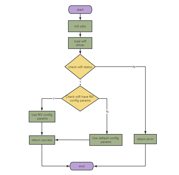

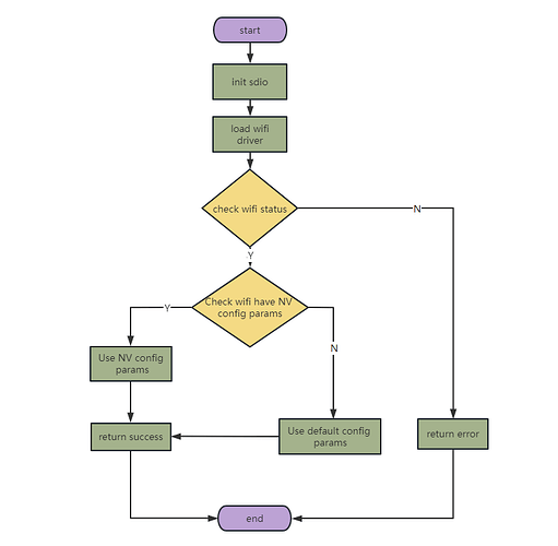

初始化流程

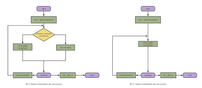

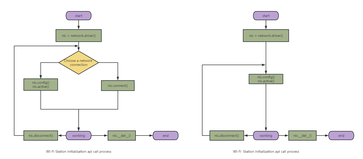

STATION 模式#
连接热点,根据热点的用户名密码,连接对应的 Wi-Fi 接入点。
方式1:
# 初始化 Wi-Fi 网卡 STATION 工作模式
nic = network.WLAN(network.STA_IF)
# 连接热点的用户名/密码。
nic.connect('user', 'password')
方式2:
# 配置连接热点的用户名/密码
nic.config('ssid'='user', 'key'='password')
# 激活 Wi-Fi 网卡
nic.active(True)
