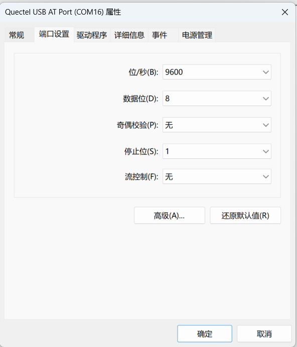

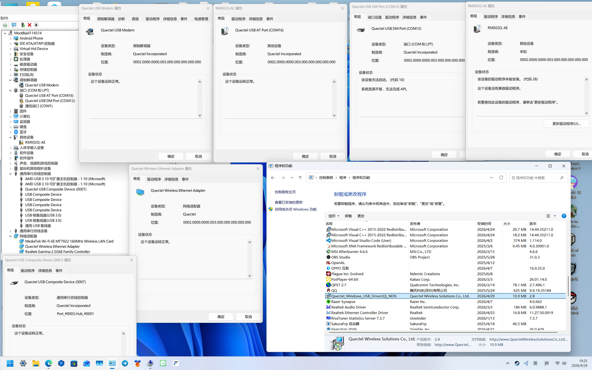

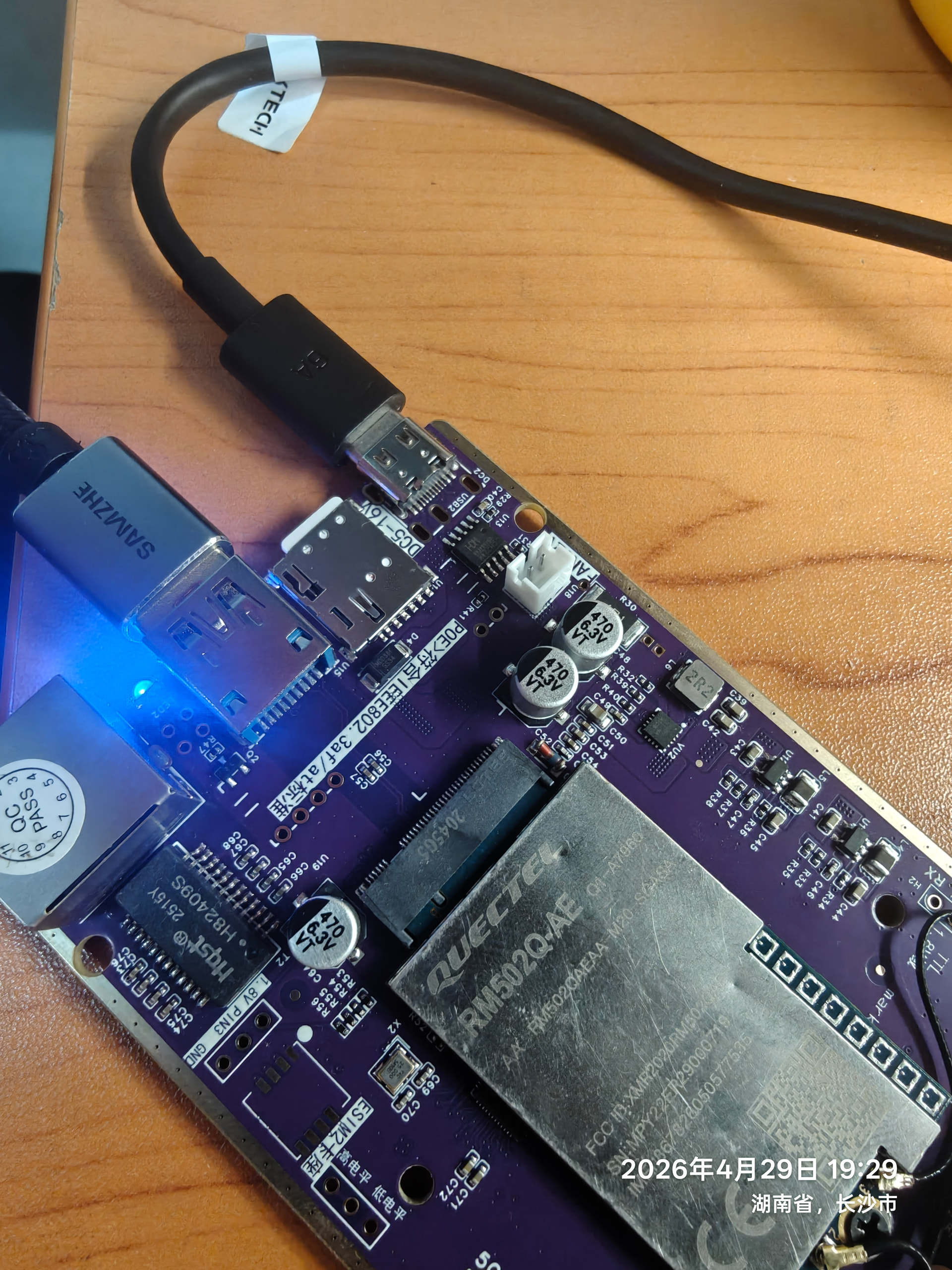

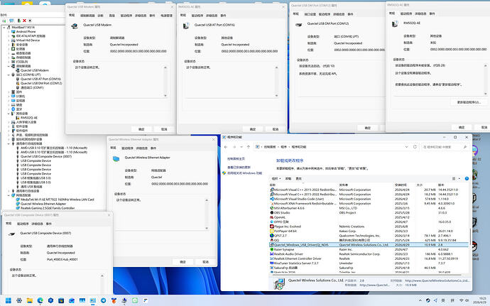

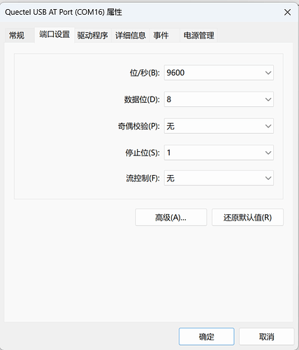

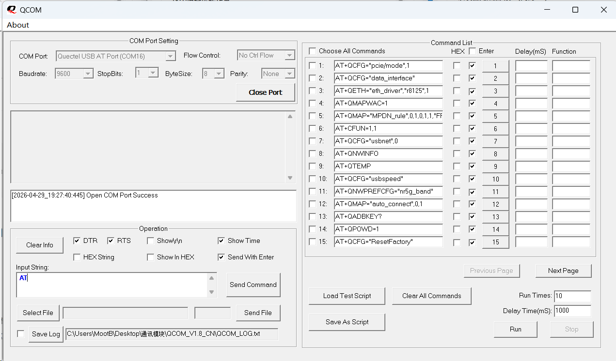

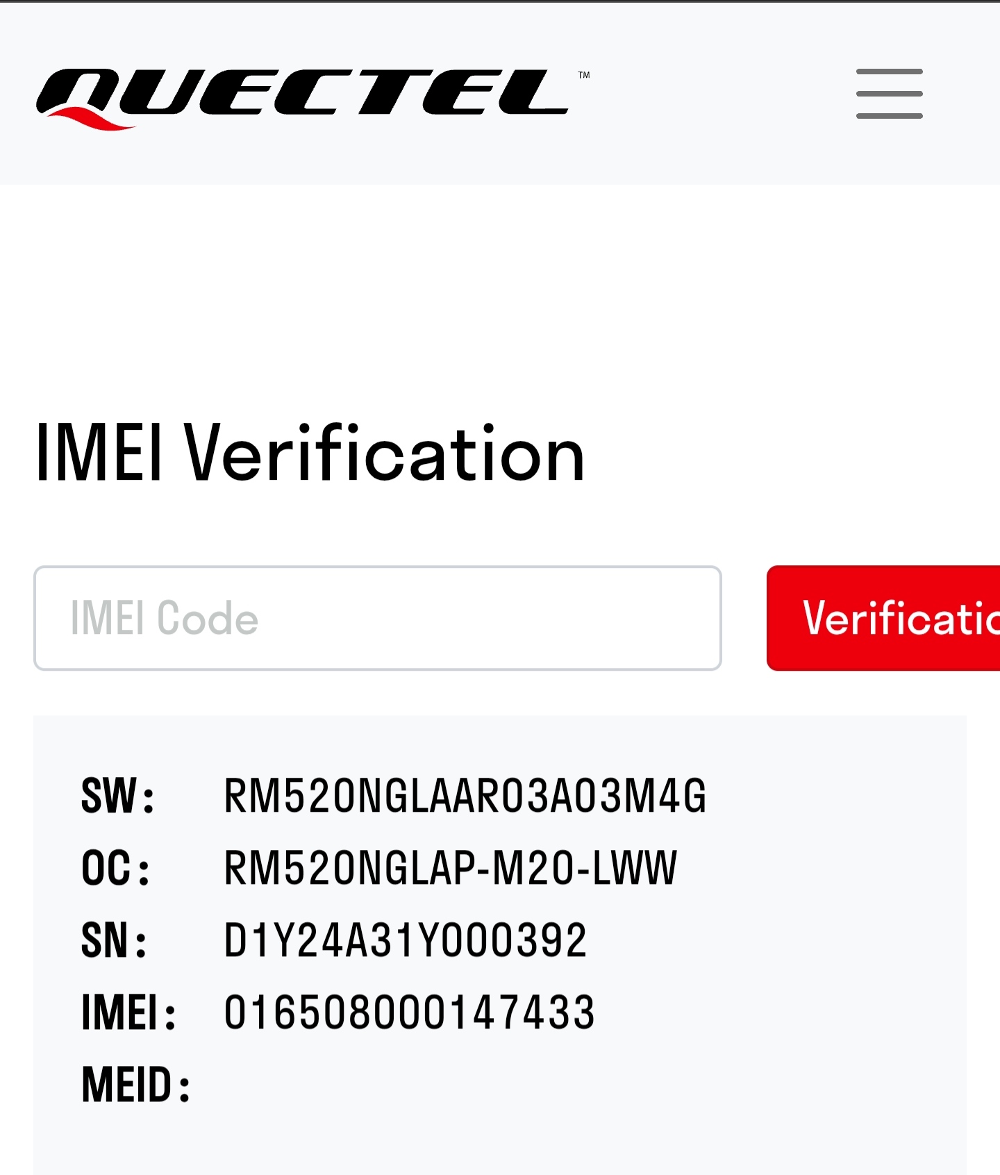

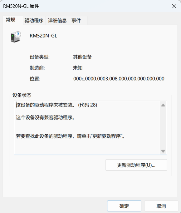

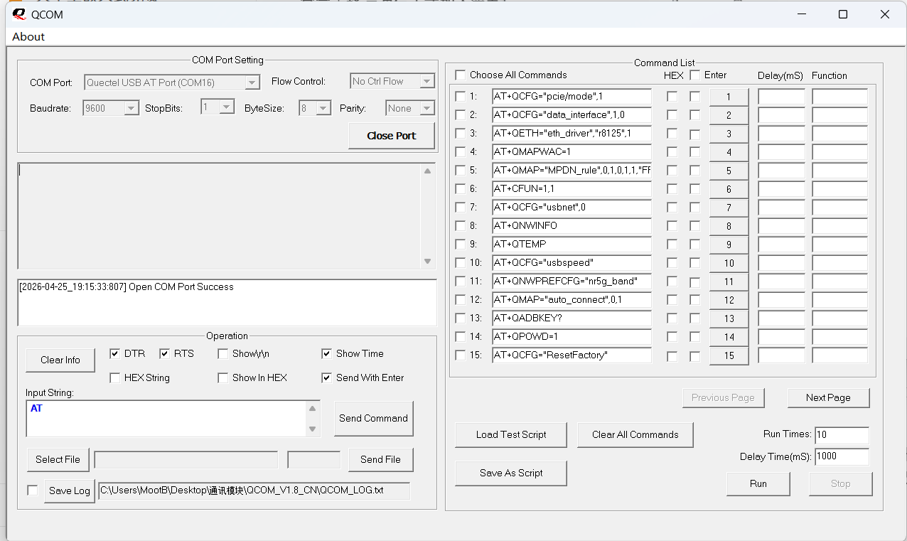

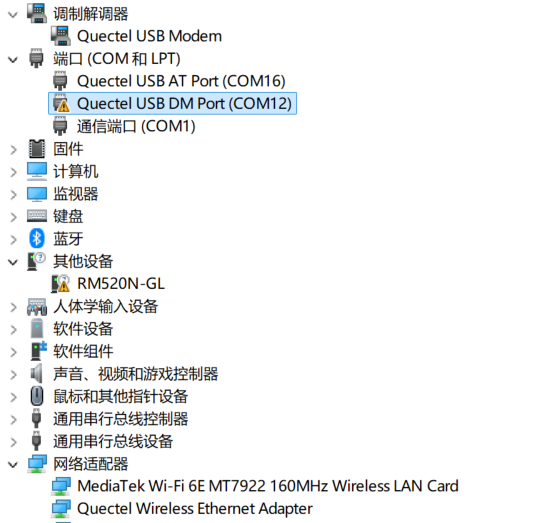

闲鱼上购入一块卖家的“硬件修改版本’的RM520N-GL,经查询后发现是AP改AA。升级RM520NGLAAR03A03M4G_V0303_A0.303.A0.303固件后,通过usb连接windows11系统电脑,近日出现无法打开AT,并且设备管理器频繁刷新的情况。通过rtl8125的转接板转网口能够正常联网。尝试过重装驱动,更换电脑都没用。

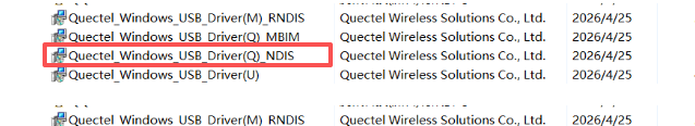

你装了太多驱动了。把其他的卸载,试试单独装这个试试。

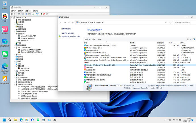

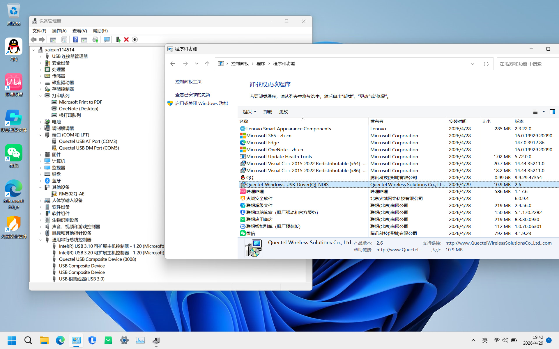

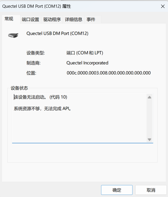

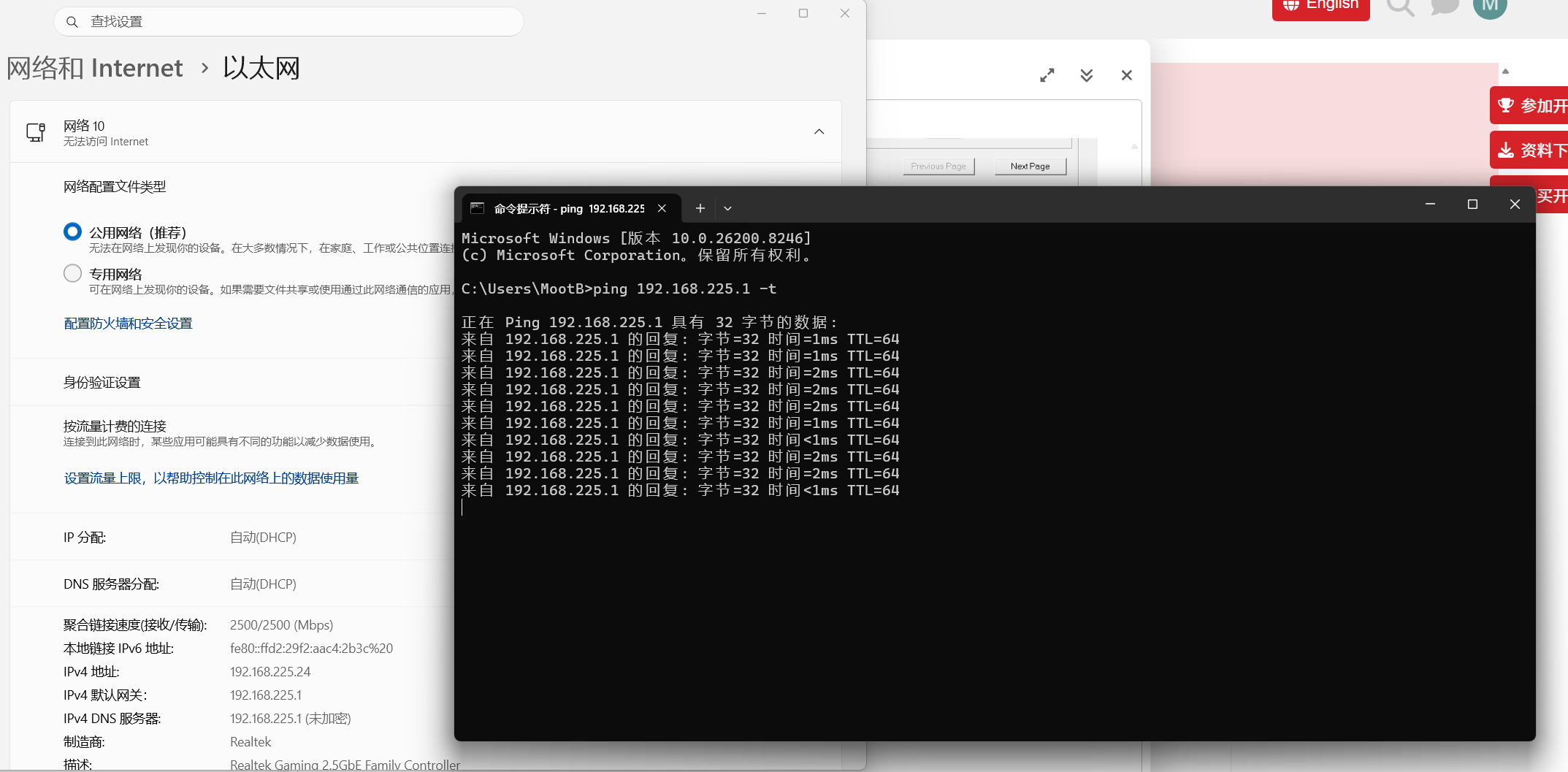

换了一块正式版的RM502QAE的模组,重装驱动,还是一样的状况,AT无反应,设备管理器一直处于刷新状态。用网线连接可以ping通
GLAP 可能是PCIe only的,不支持切换到USB模式。
如果支持USB, NDIS的驱动和RNDIS 驱动是不能兼容的。两个只能装一个。
但是也要先知道当前的usbnet 是多少。对这个模块尽量不要尝试RNDIS(usbnet 3)模式.

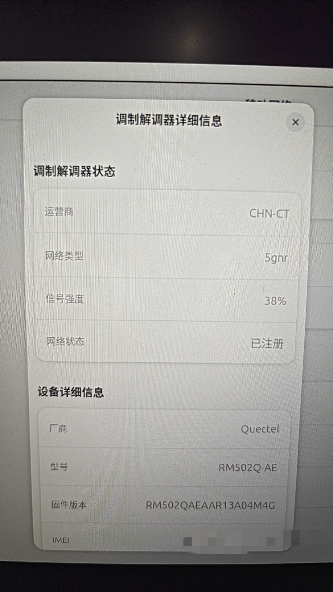

感谢回复,在ubantu系统已经搞好了
