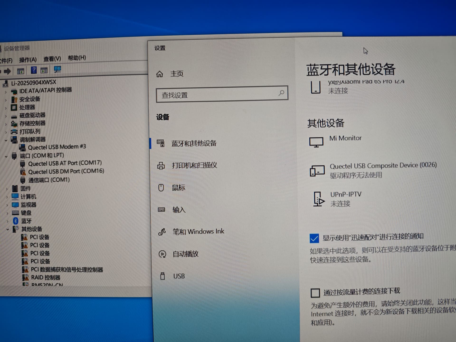

IMG_20250929_091702
1920×1440 243 KB
如图,rm520n切换到rndis后,驱动程序端口异常,卸载驱动重装重启电脑,换另一台电脑,端口都如图一样,端口发送at无反应,也无法升级固件重置,当前rndis模式卸载驱动可以正常上网,就是无法切回,求助如何恢复正常模式。

这个模块不建议用RNDIS。
试试卸载掉NDIS驱动,装RNDIS(Q)的驱动。可能不一定能解决,因为RNDIS(Q)不一定支持RM520N;
实在不行,最简单高效的方法就是找个Linux机器,通过Linux的ttyUSB去发AT命令。
