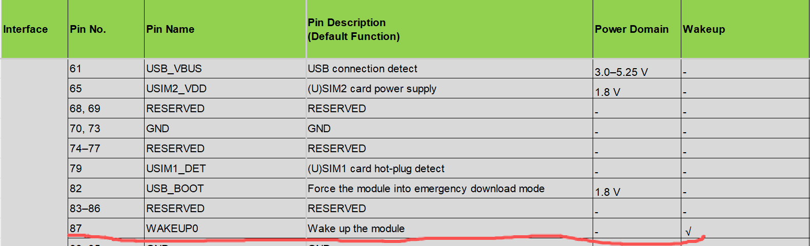

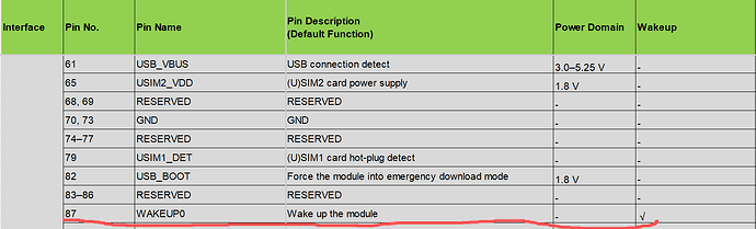

设备睡眠时, WAKEUP0怎么唤醒设备, 我将gsensor的中断口接到了这个引脚上,如何配置才能唤醒设备 ,使用quecpython
设备睡眠是指哪个睡眠,RTOS休眠还是PSM模式休眠
pm.autosleep(1)
执行这个睡眠
class WakeUp - 唤醒中断 - QuecPython可参考该文档初始化唤醒

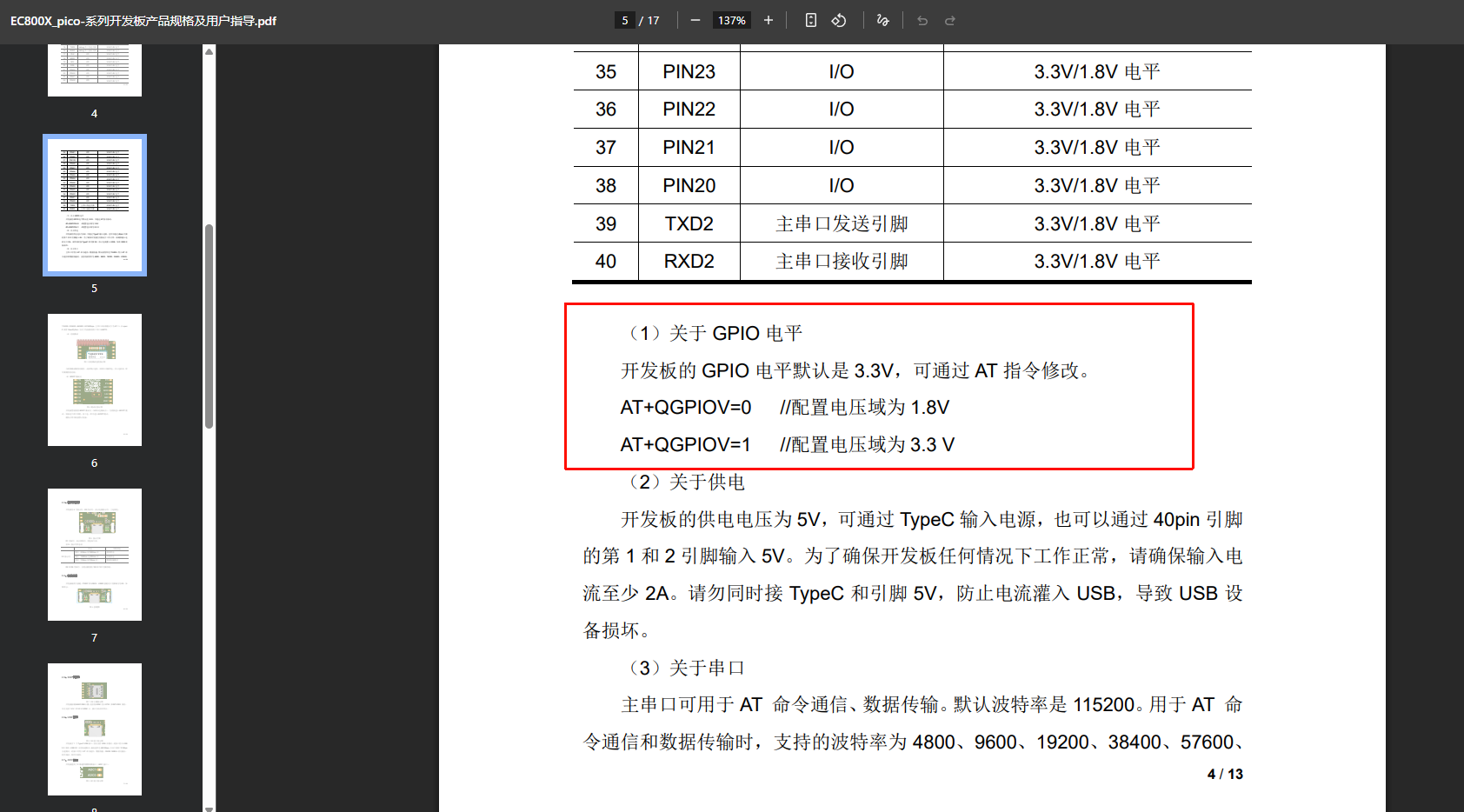

我这边购买了开发板 EC800X_pico 上面芯片型号是EG800ZCN10LA-4I4-SNNSA
我在EC800X_pico 开发板手册中看到 GPIO 默认电压写的是3.3V
但是我这边量出来 默认是1.8V 这个是手册有误吗 还是什么原因
我这边原始的AT固件和刷入PY固件都测试了 默认好像都是1.8V
不同固件默认电压域不太一样,对于quecpython公版固件而言,电压域一般是1.8v,如果需要转换电压域,请使用接口进行切换
