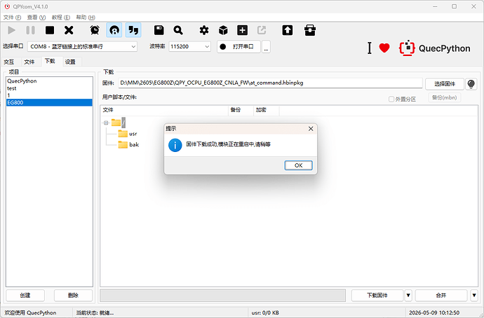

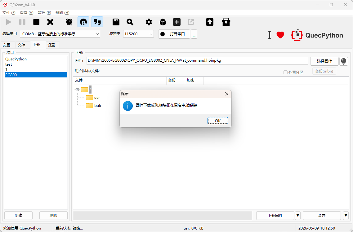

下载过程中看不到端口但是有进度条,然后提示下载成功

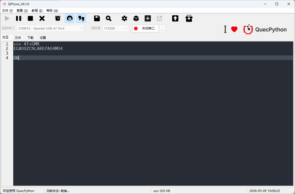

ATI,看返回值版本还是标准固件,应该没下载成功Python固件,你把驱动重装下然后重启电脑,然后拉高boot后再开机模块进入强制下载模式再下载下看看,
试过了,下载成功后模块不会自动重启,过一段时间电源指示灯都不亮了,要手动按按键开机,单点按键红灯亮起,长按开机绿灯闪烁,但是还是没有PERL端口
有向日葵嘛,给个向日葵远程看看
我的识别码:228323753
Python和标准固件都下载失败,更换电脑测试看看

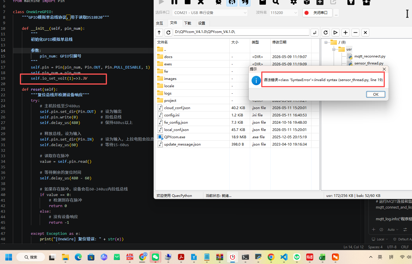

machine.io_set_volt(1)=>3.3V; machine.io_set_volt(0)=>1.8V这个是在哪里调用,代码里面,AT串口,交互都试过了不行

有没有示例呢,这个放进去代码直接提示语句错误
self.pin = Pin(pin_num, Pin.OUT, Pin.PULL_DISABLE, 1) # 默认输出高电平
    self.pin_num = pin_num
    self.io_set_volt(1)=>3.*3V
是这样吗
直接使用*machine.io_set_volt(1)=>3.3V提示语句错误
可以了,是machine.io_set_volt(1):smiling_face_with_tear:
具体怎么写呢,遇到同样问题,语法错误
看看你怎么写的
就这样调用就行machine.io_set_volt(1)
