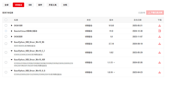

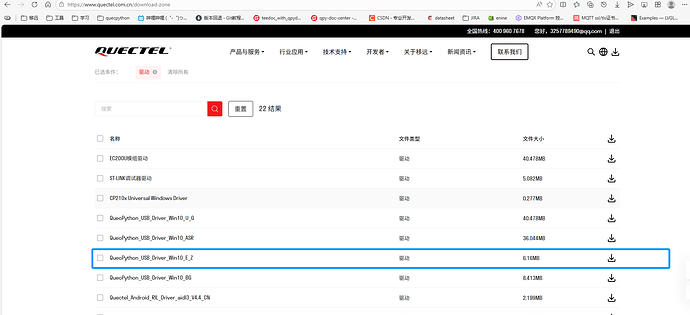

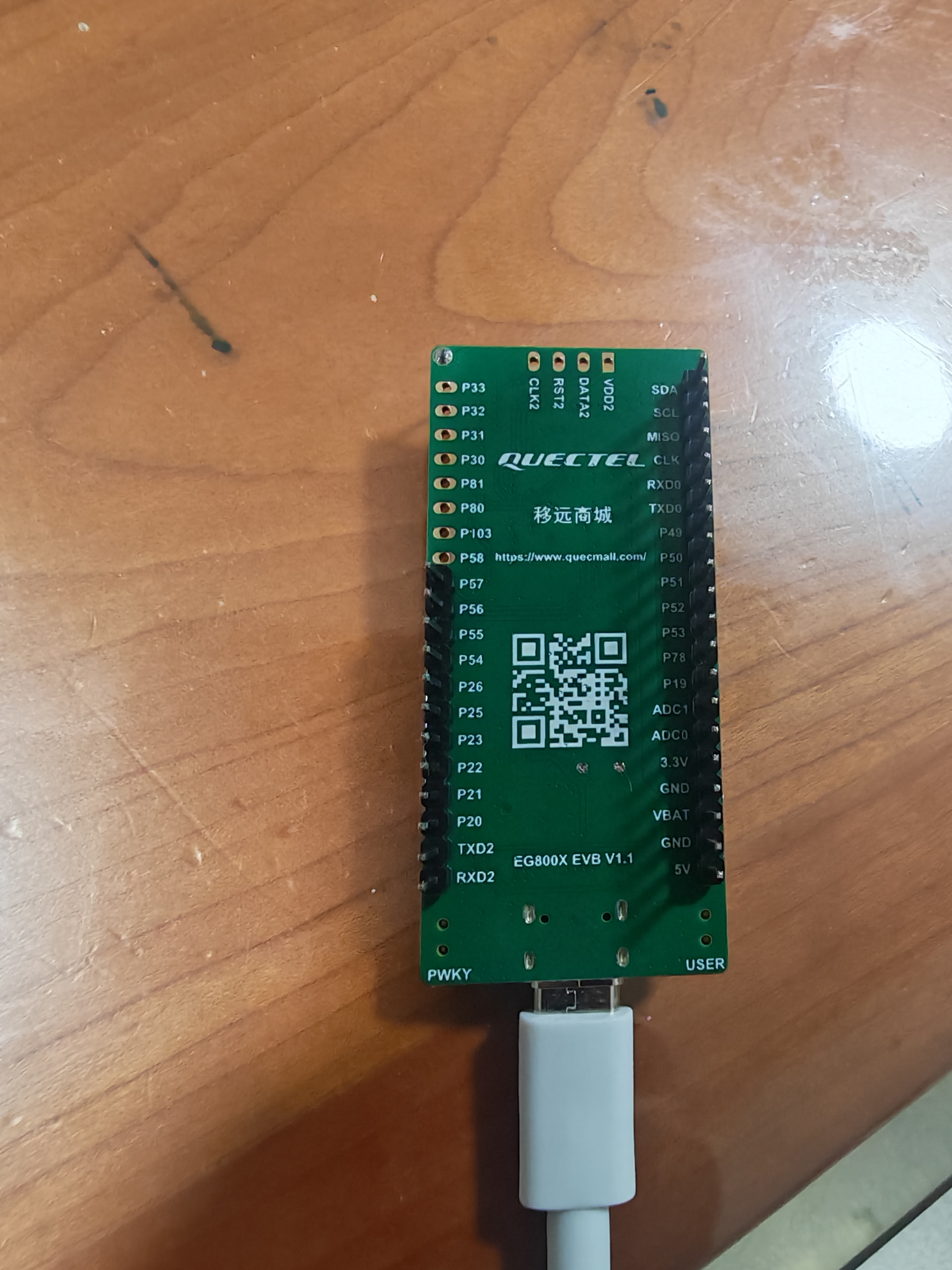

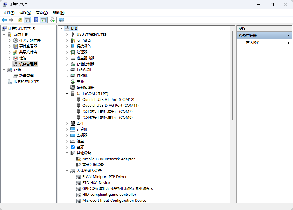

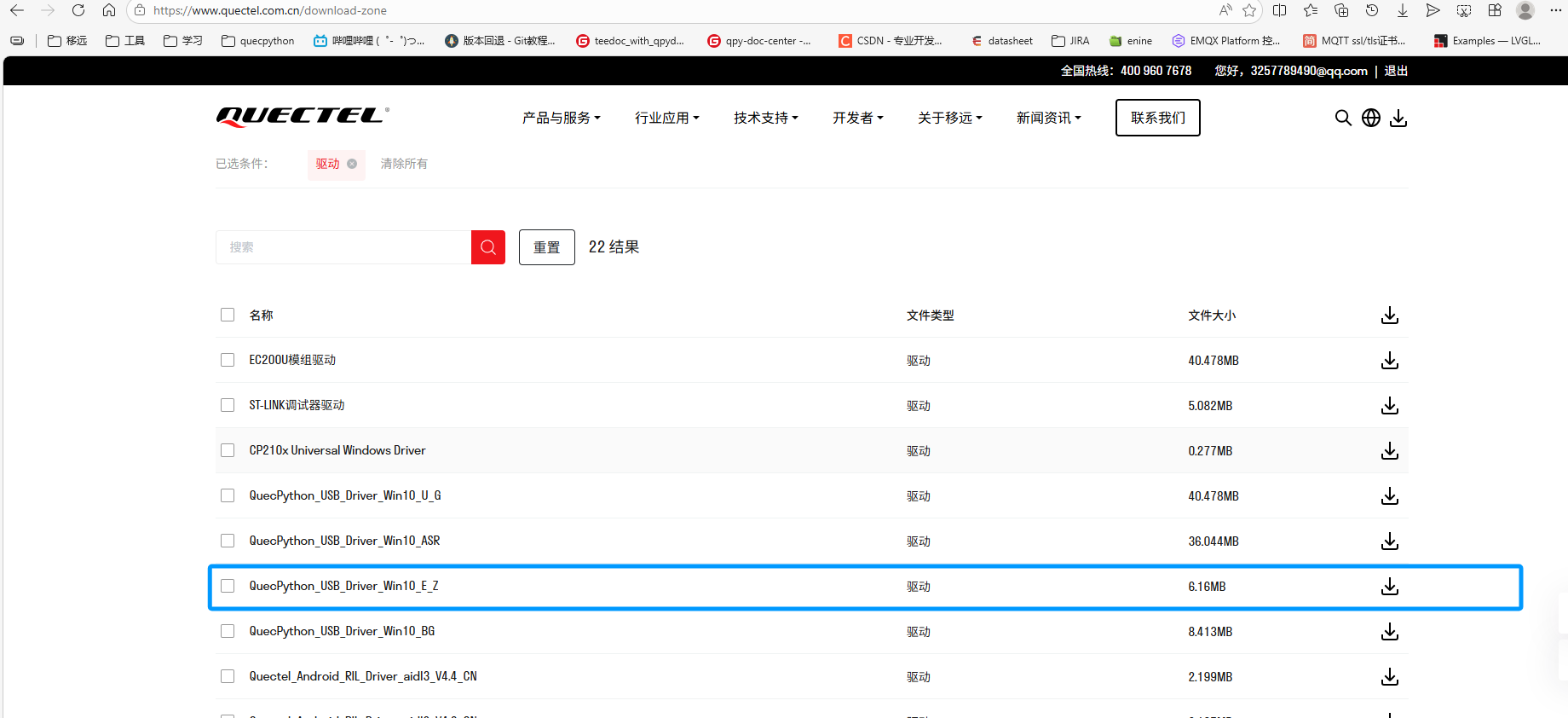

你好,我下载了固件,但烧录时遇到困难, 我使用的开发板是EG800X EVB V1.1(其中模块是EG800ZCN10LA-4I4-SNNSA), 已经按视频中的方法安装了QuecPython_USB_Driver_Win10_E_Z驱动。 我按手册中描述的短接二维码下面的二个BOOT测试点, 然后重新连接usb上电, 点击QPYcom_V4.1.0进行烧录, 如下图, 试了很多次。一直提示末检测到模块,请连接模块。
电脑系统是window11, 开发板正常启动时可以识别到3个串口, QPYcom_V4.1.0也可以打开这些串口, 驱动应该已经工作。
@linxi515 您测试时可以打开at串口,发送at+qdownload=1进入下载模式,然后启动固件烧录
使用AT命令后没有再提示末检测到模块了。

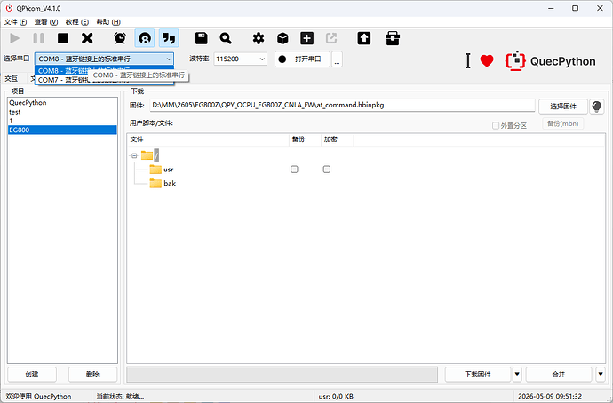

at+qdownload=1
[2026-03-29 20:35:03.510] at+qdownload=1
OK
然后切换到下载界面,点击下载固件, 提示下载固件失败,请检查模块和固件包,模块为EG800ZCN10LA,固件是从下载中心下的QPY_OCPU_EG800Z_CNLA_FW 。
已对接为操作时间问题,EG800ZCNLA平台较为特殊,qpycom操作烧录较慢,建议操作步骤qpycom发送指令,然后qflash一定要尽快点start启动烧录
