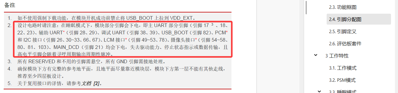

:handshake: 进入睡眠状态的普通GPIO脚(工作时给外部器件设置的高电平)能保留高电平?如不能,GPIO脚能接个电阻上拉置高电平?睡眠时GPIO脚能否设置为高阻?
睡眠模式下(使能autosleep)会保留高电平

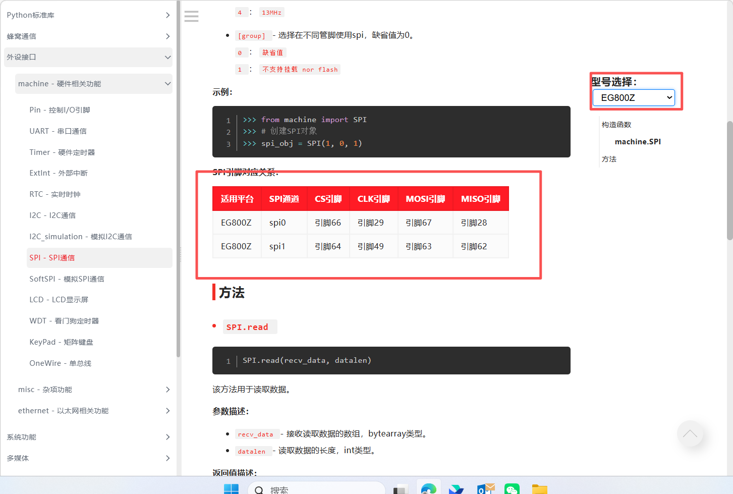

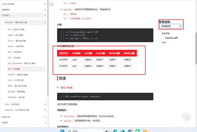

我们打算把EC600U的QuecPYthon代码开发移到EG800Z上,嘿,EG800Z的QuecPYthon版本开发部支持SPI?必须需要1个spi接口
EG800Z支持spi的

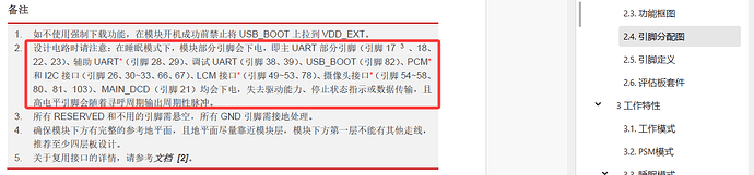

EG800Z在进入休眠模式下有的引脚是会掉电的,无法保持高电平,可以通过外部上拉保持高电平,详见硬件设计手册
Quectel_EG800Z系列_QuecOpen_硬件设计手册_V1.0.pdf (1.7 MB)
好的,谢谢!:ok_hand: :ok_hand: :speak_no_evil_monkey:
