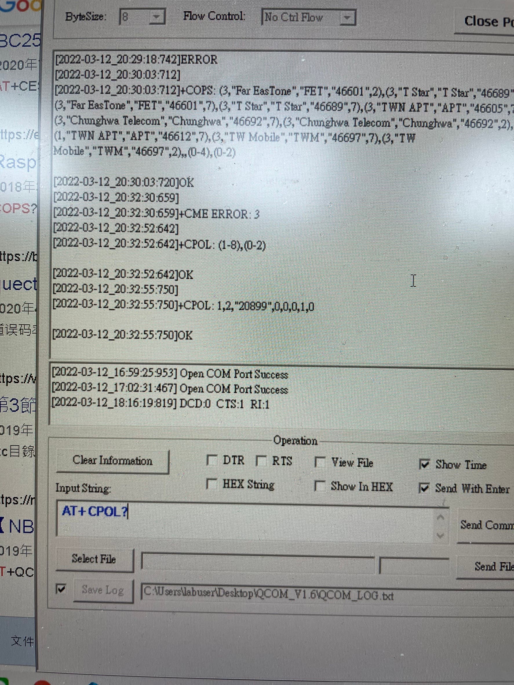

小弟有一塊RM-500Q GL ,但卻一直連不上SA網路,在windows10或是ubuntu18都是,有兩個問題:
第一個問題:
AT+COPS是有搜尋到基地台的,從訊息上看也是可以連上的,但我要用COPS指定連線時,卻回傳錯誤+CME ERROR: 22,如圖1,我要連上20899的那台。
第二個問題:
我用AT+CPOL?查看,發現他在NR_5G的欄位是0,如圖2 (+CPOL: 1,2,“20899”,0,0,0,1,0),於是我想把它改為1,卻回傳+CME ERROR: 3 不允許,如圖3(AT+CPOL=1,2,“20899”,0,0,0,0,1),請問該怎麼辦呢,是不是因為這樣連不上5G-SA?
