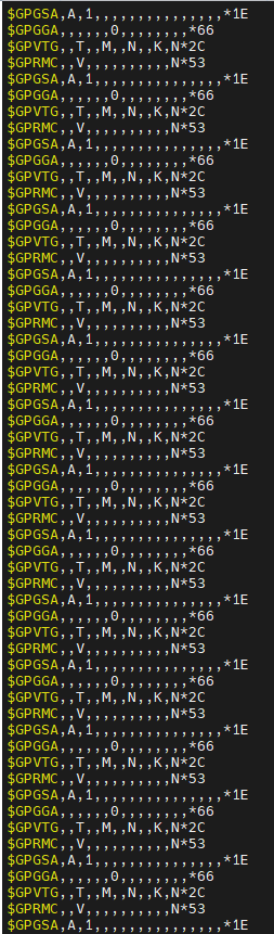

使用EM12-G在 Linux平台上,用usb调试。
GNSS天线接在天线接口G上,等待5min以上,数据一直是空的。
同样的天线,同样的位置,ZED F9P可以定位,是固件问题吗?
root@nv:/home/nv# echo -e “AT+QGPS=1\r” > /dev/ttyUSB2

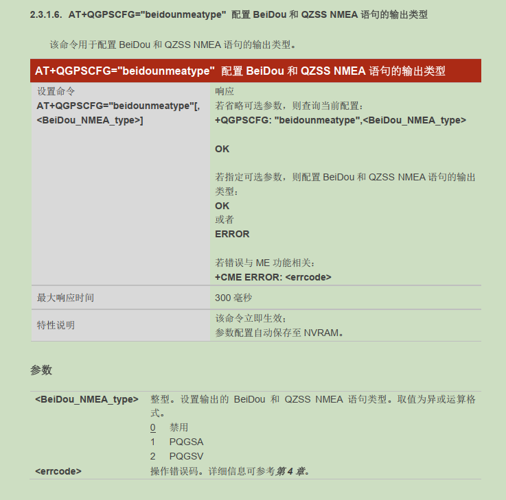

Hi @JERRYCao
请问ZED F9P搜到的是GPS还是北斗啊?模组默认开启的是GPS,如果搜到的不是GPS,可以用指令配置相应系统的NMEA输出。
HI @lyman.li-Q
是GPS。
