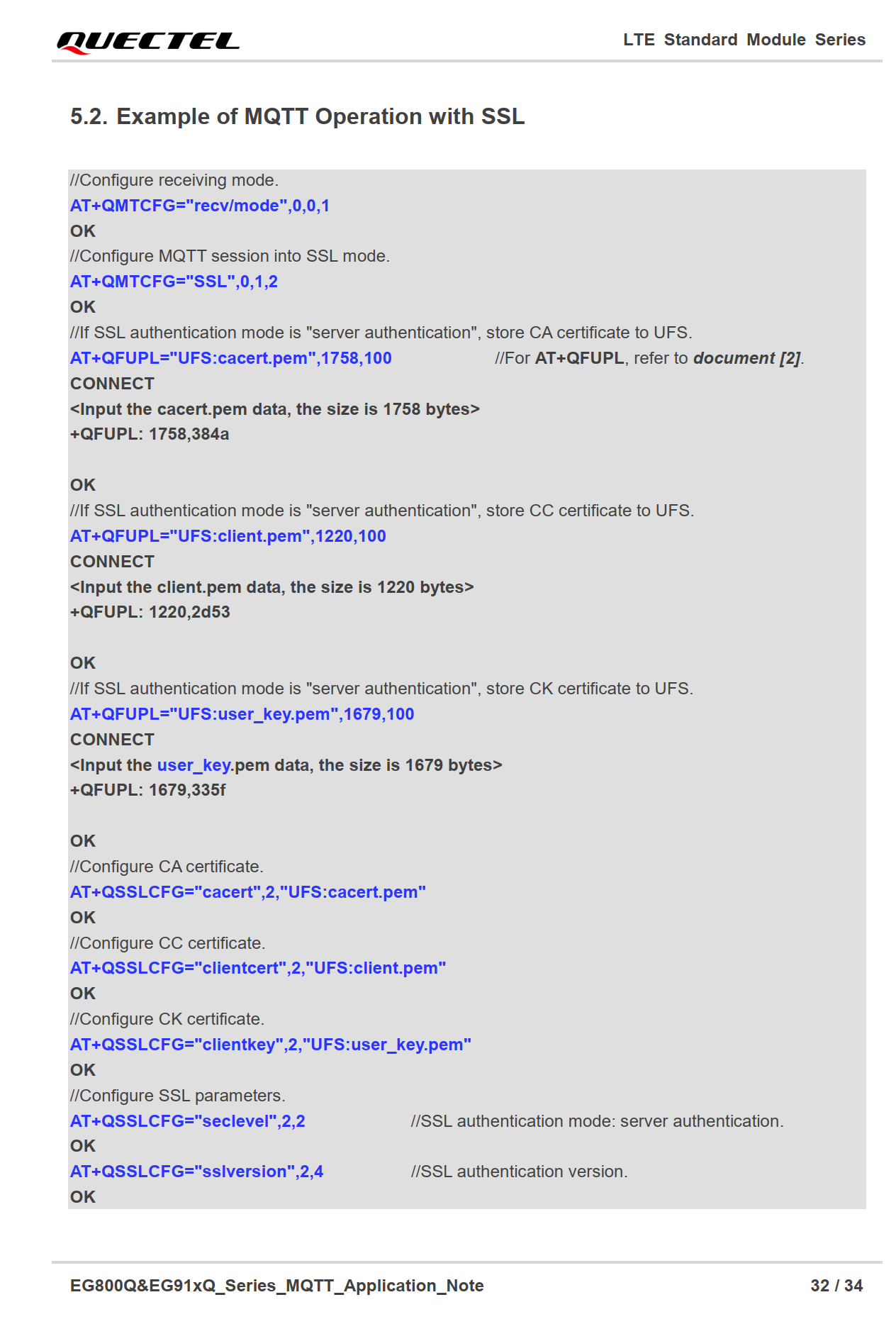

EG916Q模组MQTT无法通过SSL方式连接到broker.emqx.io的broker
我查参考文档中,通过命令通过MCU发送命令给模组,
但是一直无法连接到EMQX的Broker,以下是我的跟模块的收发日志

我从broker.emqx.io 下载的CA文件,然后将CA证书传给了模组保存起来。
我不太明白为什么发送了
AT+QMTOPEN=0,"broker.emqx.io",8883
命令后,等待了60s的时间,模块只返回了OK,但并没有返回+QMTOPEN: 0,0
对比了文档,我没有找出问题出在哪
