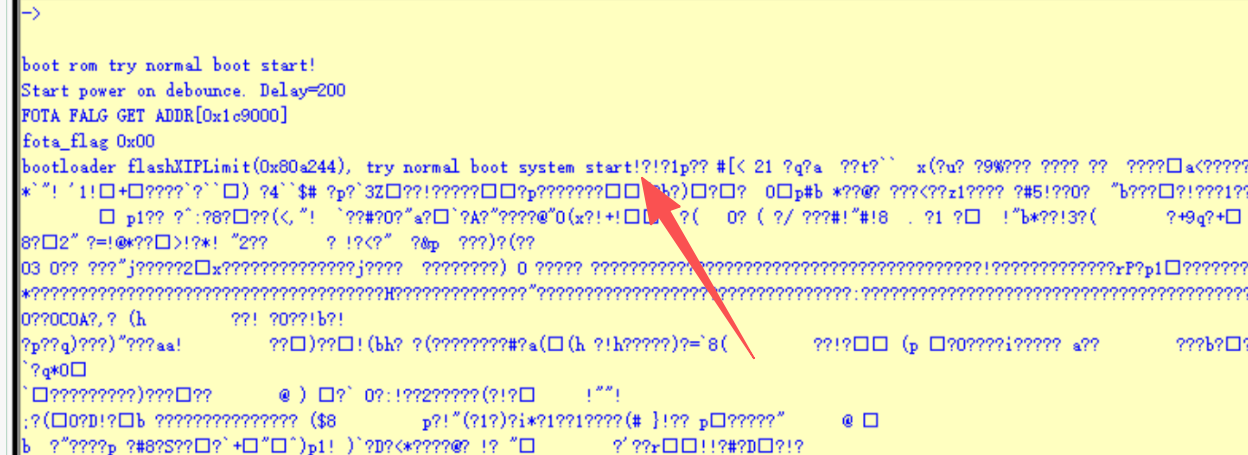

DBG串口波特率设置115200,每次上电日志打印到“ try normal boot system start!”为止就开始乱码了。模块的主串口AT指令收发正常。

你好
你的具体需求是啥?如果需要抓取debug串口日志 需要专门工具,默认波特率3000000
