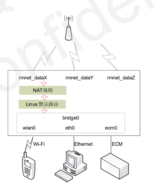

1、调用ql_ms_data_call.h中对应的接口,进行配置启动数据拨号
2、调用ql_nf_cmd接口,
2.1、添加默认apn承载;
2.2、逐步添加eth0、wifi、usb设
2.3、创建配置网桥;
2.4、将eth0、wifi、usb加入网桥;
2.5、配置启动dhcp、dns;
3、调用ql_nf_cmd接口,创建WAN NF_INTF:add interface intf_data type=data_call call_id=1
4、调用ql_nf_cmd接口,配置转发规则:
4.1、add acl acl_app_apn sintf=intf_local dintf=intf_data
4.2、add acl acl_lan_apn sintf=intf_lan dintf=intf_data ipa=1
