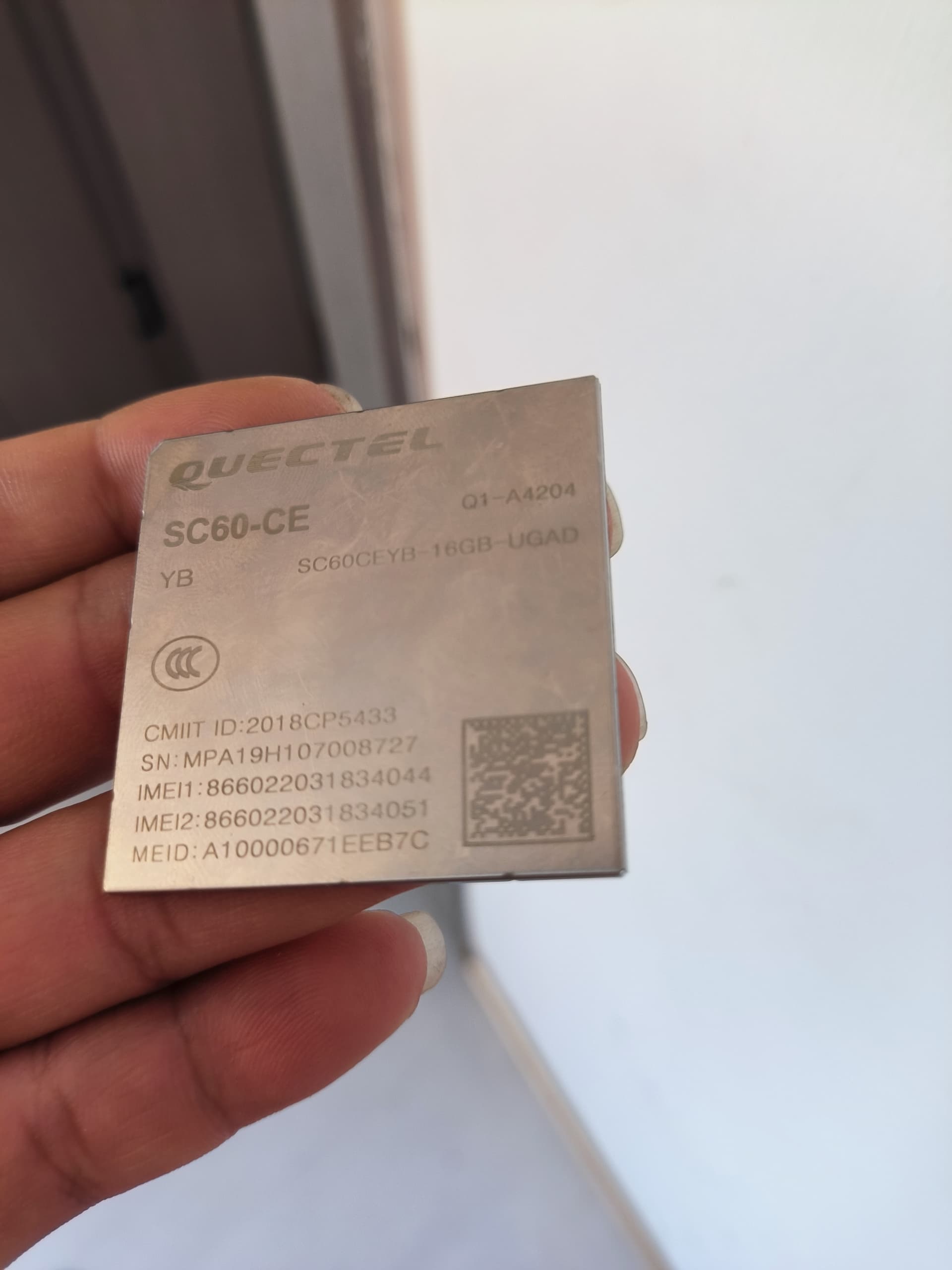

您好,我有尝试验证您发送的imei,结果是搜索不到模组的相关数据,请问您提供的是IMEI1吗?
IMG_20250827_122231
这个是屏蔽罩,您看一下

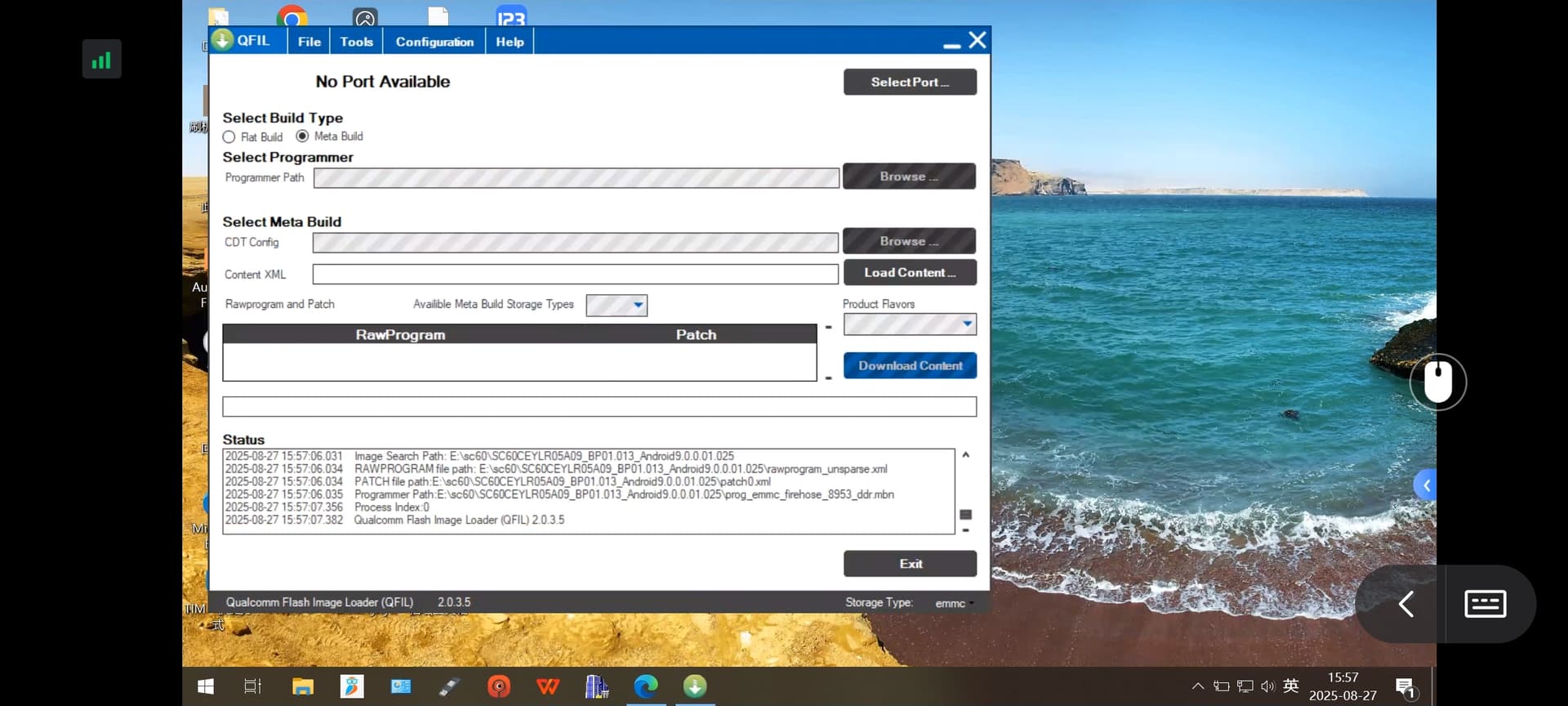

您好,请问您使用的QFIL版本是多少呢?
Screenshot_2025-08-27-15-57-19-626_youqu.android.todesk
您看一下,是版本太老了吗

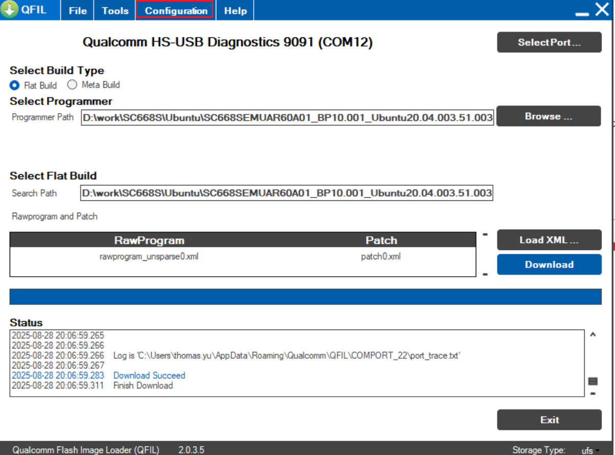

您好,我这边用相同的固件是可以烧录进去的,请问你可以录一个完整的烧录过程吗?我想看看是不是中途掉驱动了
您看分析一下是什么情况,端口一直很稳定文叔叔 - 传文件,找文叔叔(永不限速) 复制链接到浏览器打开

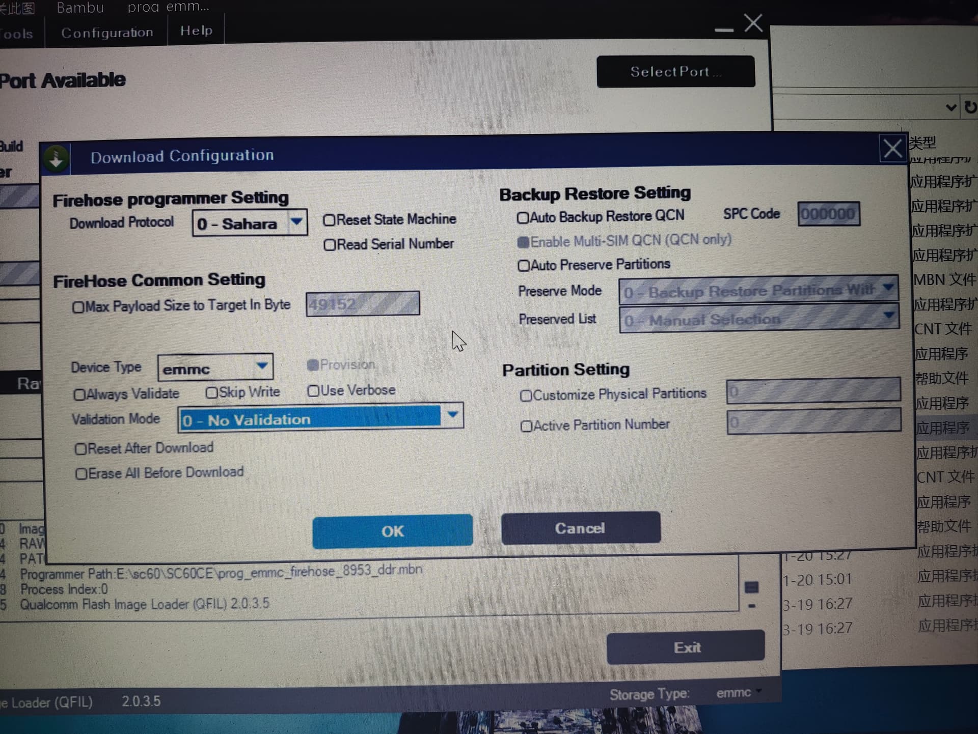

您好,可以看以下您的configuration吗?
IMG_20250902_182333
您请看,我已经折腾快一个星期了,还是不能正常烧录,还请您指点迷津
