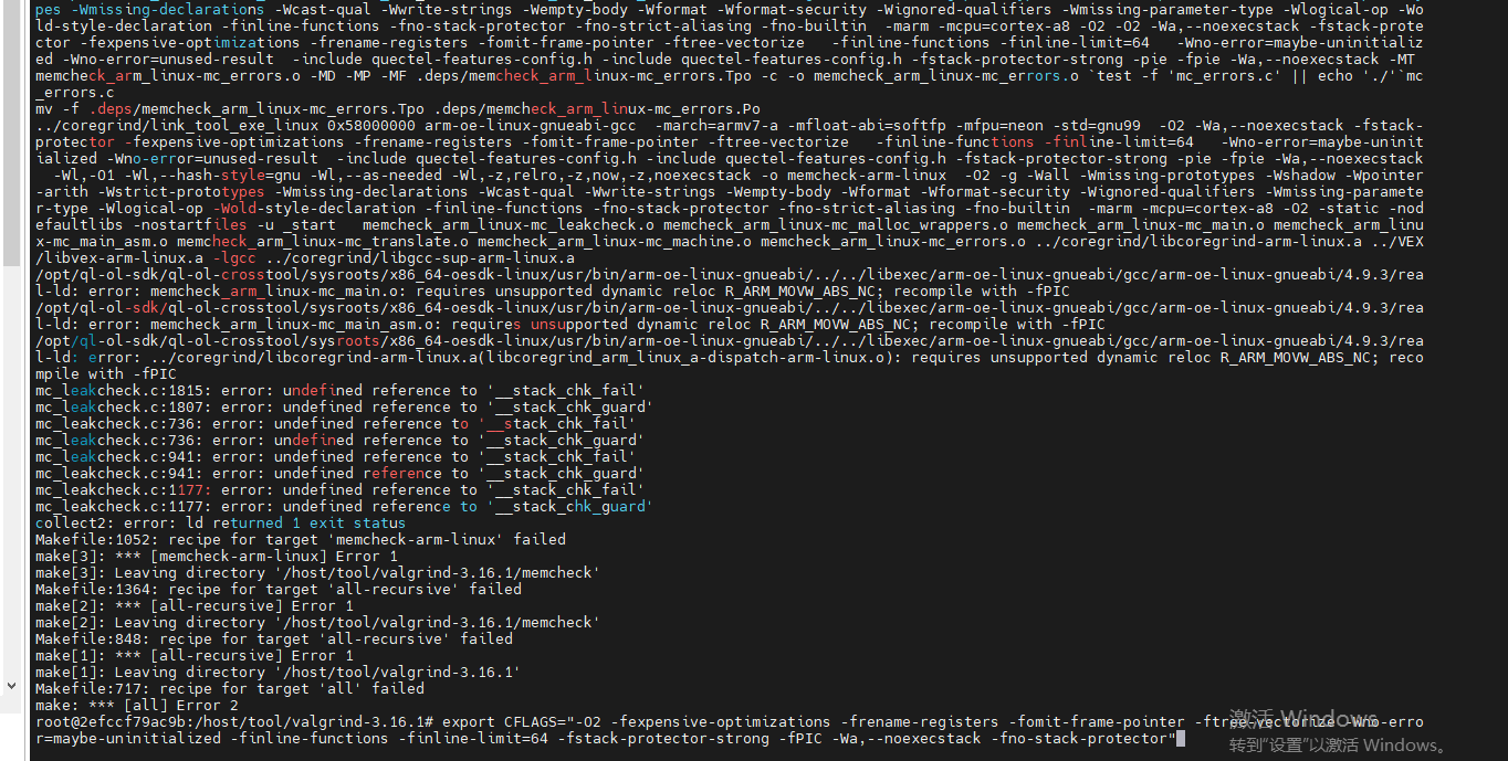

有人试过3.16.1编译成功。
试下在CFLAGS里加上
 source ql-ol-sdk/ql-ol-crosstool/ql-ol-crosstool-env-init
 export CFLAGS="-O2 -fexpensive-optimizations -frename-registers -fomit-frame-pointer -ftree-vectorize -Wno-error=maybe-uninitialized -finline-functions -finline-limit=64 -fstack-protector-strong -fPIC -Wa,--noexecstack -fno-stack-protector"
需要提供编译流程
需要支持编译出此软件
增加环境变量还是存在此问题
