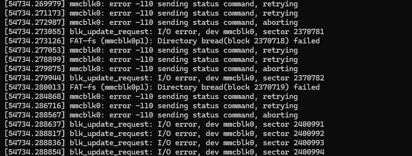

[ 474.693099] mmcblk0: error -84 transferring data, sector 22786942, nr 72, cmd response 0x900, card status 0x800c00
[ 474.694467] blk_update_request: I/O error, dev mmcblk0, sector 22786956
[ 474.694498] blk_update_request: I/O error, dev mmcblk0, sector 22786964
[ 474.694514] blk_update_request: I/O error, dev mmcblk0, sector 22786972
[ 474.694529] blk_update_request: I/O error, dev mmcblk0, sector 22786980
[ 474.694543] blk_update_request: I/O error, dev mmcblk0, sector 22786988
[ 474.694558] blk_update_request: I/O error, dev mmcblk0, sector 22786996
[ 474.694572] blk_update_request: I/O error, dev mmcblk0, sector 22787004
[ 474.694586] blk_update_request: I/O error, dev mmcblk0, sector 22787012

从这个日志看是怀疑和硬件干扰有关。
可以试试降低下mmc速率,是否可以避免问题

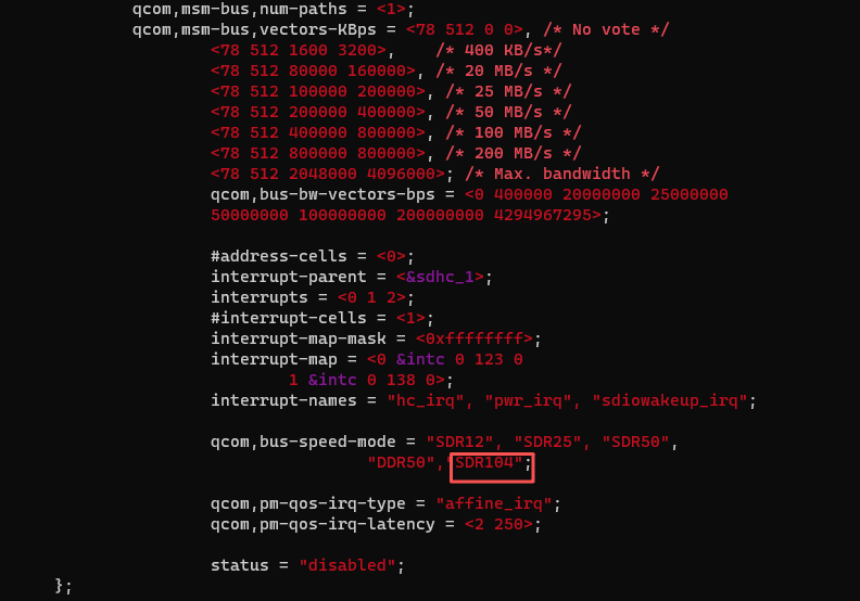

删掉SDR104 试下

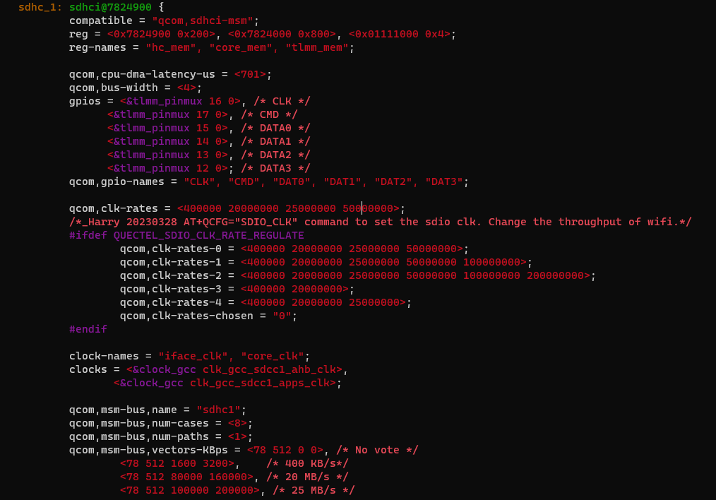

时钟可以通过AT+QCFG=”SDIO_CLK” 修改,也可以修改设备树。
image目前修改成了25MHz,但是目前尝试的是循环向卡里写数据,还是出现这个错误
我们这种情况,应该使用哪种速率?25000000还是50000000?
降低速率看看是否有改善,是因为高速更容易被干扰。400K 都可以试试。

这个需要和时钟同时修改么?
可以只改一个试下。
