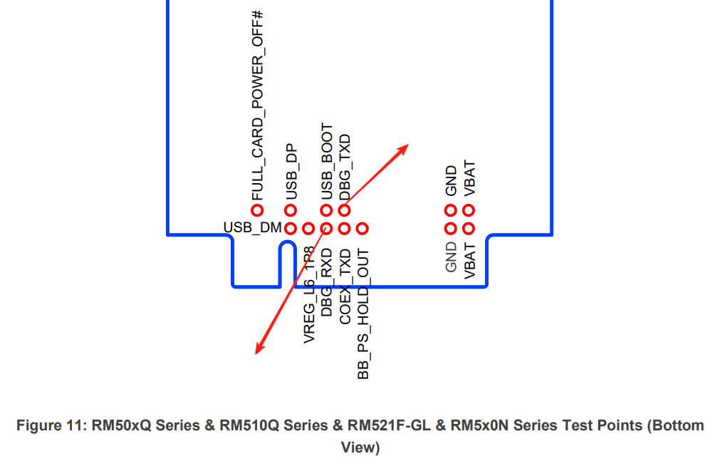

改回去的方法,你可以试试给模块飞线,进模块的debug串口, 通过模块的控制台登录进去后/dev/smd9 这样的接口发AT,改回EP mode.
1.8V TTL电平。
