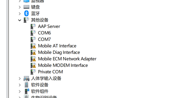

有未知设备,但都是感叹号,没办法使用,如图:
at
这样硬件没问题,就是驱动不对。
使用这个驱动。
https://www.quectel.com/download/quectel_windows_usb_drivera_customer_v1-0_en/

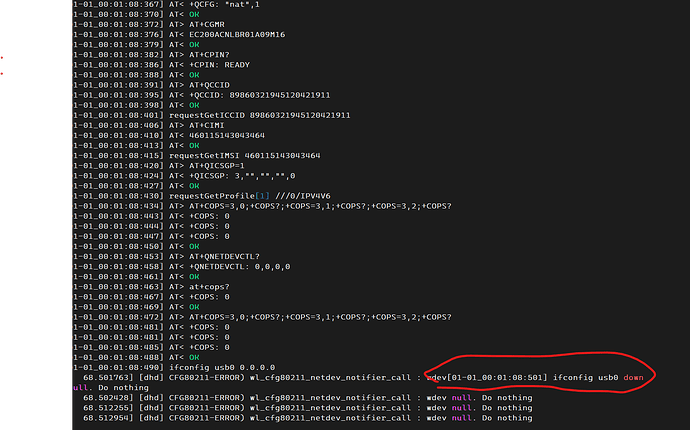

请问如何正常的测试这个模组?
AT1
我按照搜索到的一些资料,通过运行quectel-CM ,出现usb0 down的情况,
cfg80211 这个是wireless 子系统里的。wdev 这个也是wifi 驱动里的。
是否使用了移远的wifi 模块?
Hi wang:
没有,cfg80211驱动是加载的,还有这个模组只要使用quectel-CM就可以注网了吗?我看有的是ppp拨号的,有没有提供现成的方便集成的拨号脚本之类的,只要运行就可以了
cfg80211 还有wdev 都和EC200A无关,那是wifi 子系统里的东西。
quectel-CM 是一个应用程序,能发AT就可以。
上面的日志里可以看到模块并未注网。
