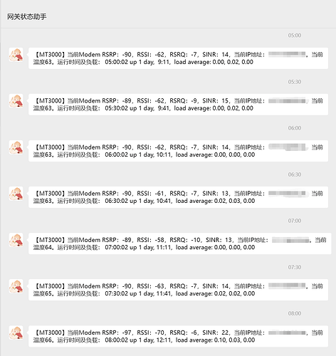

目前遇到的问题:电信卡无法收发短信,移动联通都正常;有的时候网络会闪断,信号略差。于是想更新固件看一下是否有改善。

信号状态:
