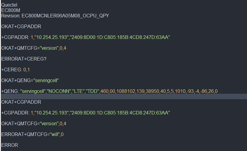

使用EC800MCNLE模块,但是怎么也连不上阿里云的IOT服务器,用的是MQTT方式。AT指令各种报错,quecpython也是卡在链接上。
EC800MCNLE支持MQTT吗?
好奇怪啊,我这是哪里的问题啊?
你用的是open SDK版本,部分指令被裁剪了,如果你需要用AT指令的方式去连接MQTT,你需要刷标准版本固件
多谢回答,我最想用quecpython,但是quecpython也不好使,卡在MQTT.connect()上,也跟固件刷了有关吗?刷的python的固件。
