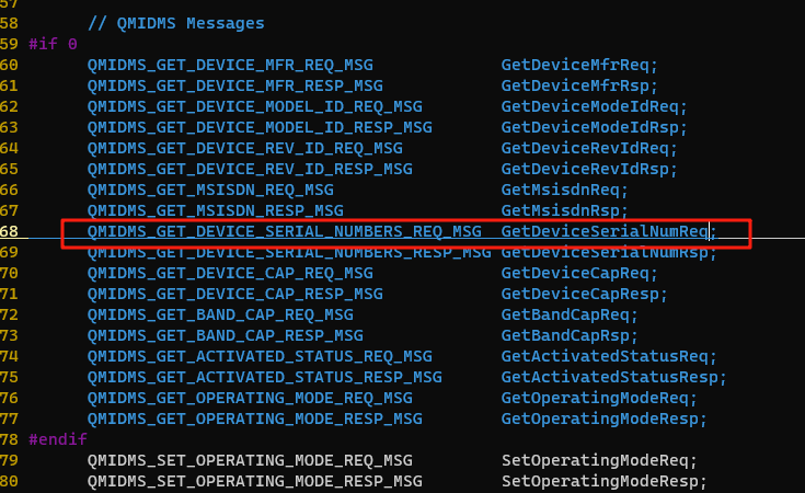

最近我司在做4G模块的管理,需要获取到IMEI、IMSI、ICCID,当前通过配置已经实现了IMSI和ICCID的信息获取,咨询一下能否实现获取到IMEI信息,在 QMIThread.c文件中是没有找到IMEI信息的输出的。
QMI_DMS_GET_DEVICE_SERIAL_NUMBERS_REQ_V01

DMS功能没有在quectel-CM里完整实现。
一些开源工具应该支持譬如libqmi,mmcli 可以获取到.
quectel-CM 本身只负责数据拨号,不需要关心IMEI。而且IMEI可以通过AT指令获取。
