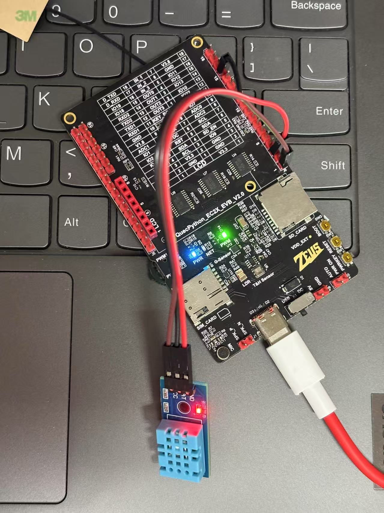

EC200AAUHA在QuecPython EVB V2.0传感器无法识别GPIO

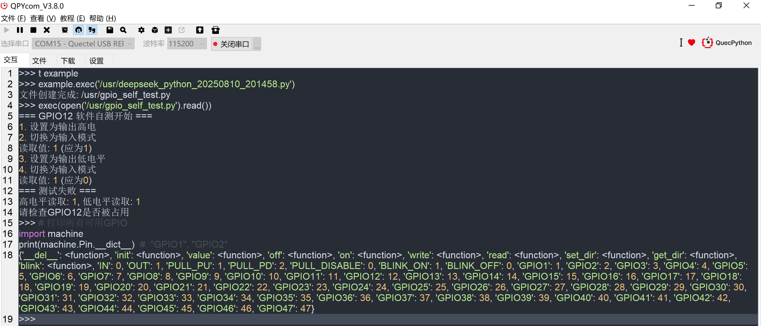

尝试对多个GPIO进行读取,均无法识别。

我理解的是您是要测试这个引脚设置为输出模式时,是否有真的拉高或拉低,我这边测试是正常的。看您测试的结果可能是将该引脚配置为输出低电平,然后又将该引脚配置为输入模式进行读取了。
