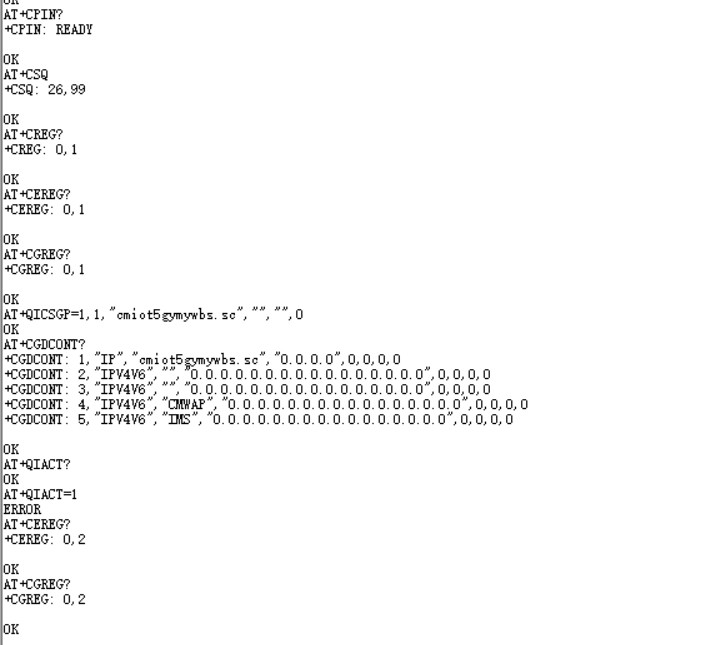

使用ec20模块,插入移动的物联网卡,mcc和mnc为46008,能够正常注网,但是发送AT+qiact=1无法激活上下文,apn已经配置成功了。
fbd6179d784409f3d2c66a0b2d6b5c7
这个是移动的手机卡进行的测试,设置apn成功,激活上下文也是成功的
a4685987634254b1bdca416c43b8862
这个是使用的物联网卡进行的测试,设置apn成功,发送激活上下文指令之后失败,然后就没有网络了
可能和APN配置错误有关,为了分析该问题建议抓log,烦请留一下邮箱号,我把工具和指导手册发给您
