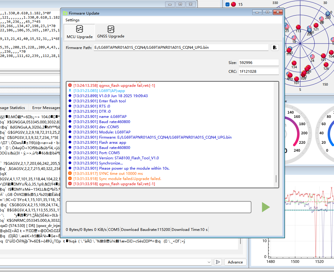

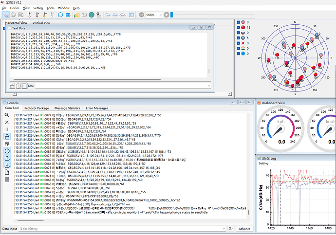

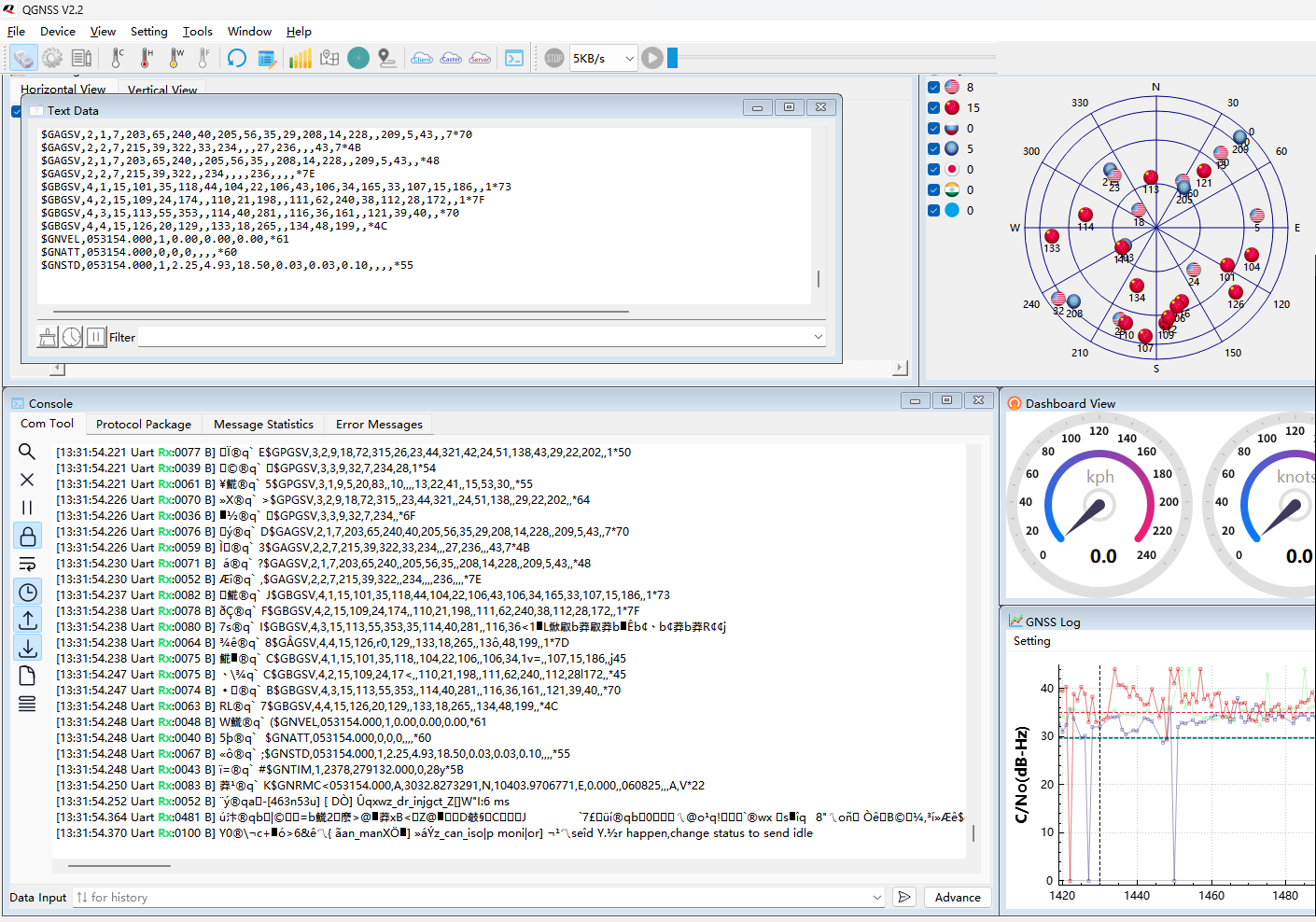

我尝试了采用QGNSS软件升级,用串口连接LG69T的uart2,可以收到如下数据:
data

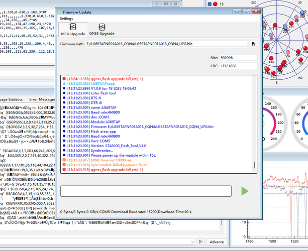

升级时出现如下问题:
update
在提示“Please power up the module within 10s”的过程中我有尝试断电重启我的设备,但还是出现相同的失败情况

关于固件升级失败,请你参考固件升级文档,请先使用STA文件升级GNSS upgrade,再用UPG文件进行MCU Upgrade
