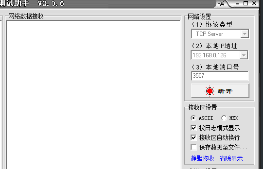

服务器开了一个tcp调试工具,也没断开。模块那边也没发断开命令。过1分钟左右就强制断开了。换通用卡是正常的,肯定和客户的定向流量卡有关。但是卖卡那边说是ip白名单有遗漏。你们模块底层有没有连别的ip?
