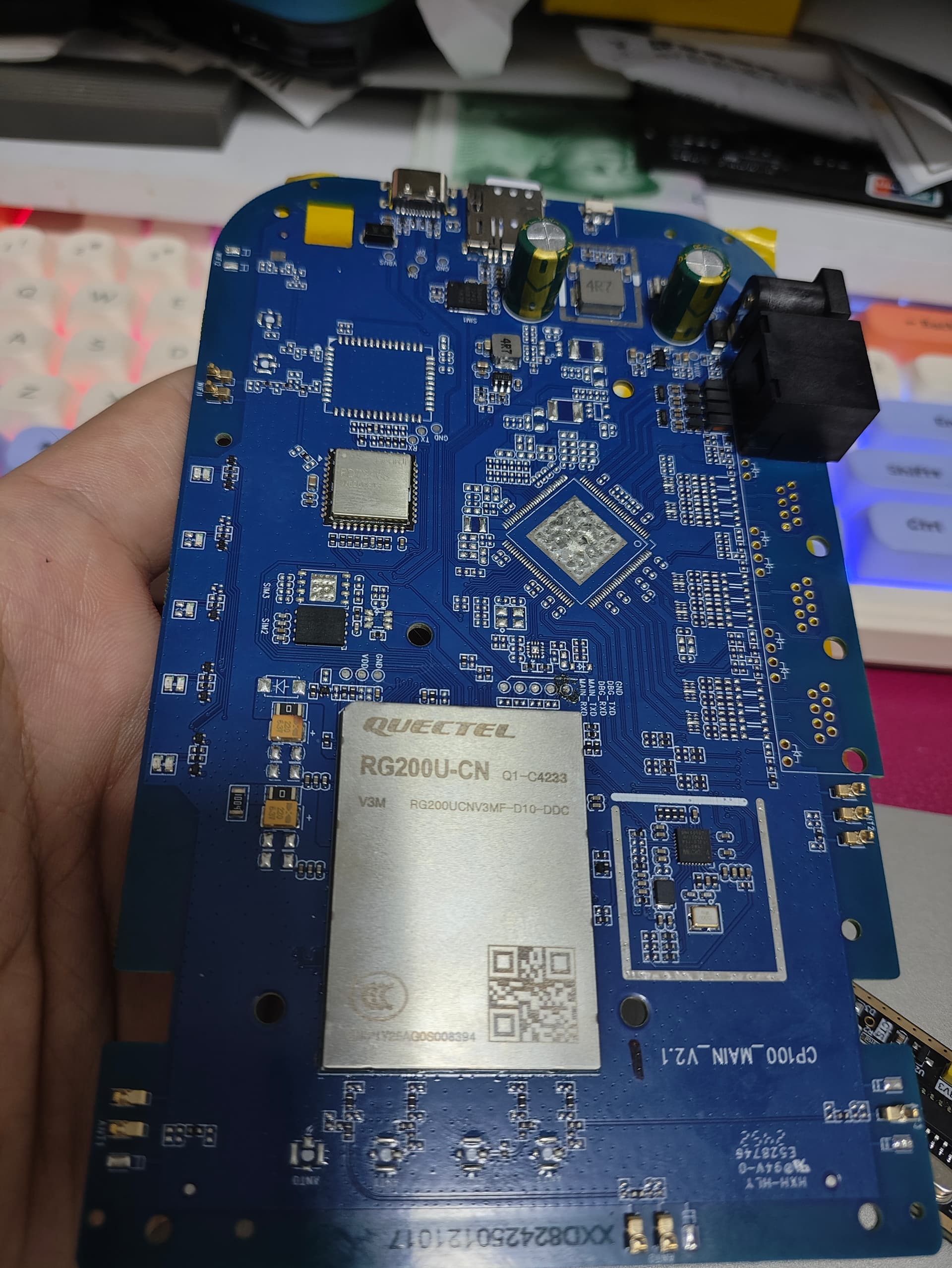

需要 RG200U-CN最新固件
你好,我需要 RG200U-CNV3MF-D10-DDC的最新固件,和AT指令,IMEI:860422070081174
另外我这个设备连接电脑无法显示端口,是什么原因
796539e45d98344c4d151d08d1b96bc
Hi @ming
连电脑没反应需要先确认下插上设备后,设备管理器里是否有新设备出现,如果没有可以更换不同USB线尝试,并确认模组正常供电,如果有新设备出现但有感叹号,那就是驱动安装问题,需要重新安装正确的驱动。
