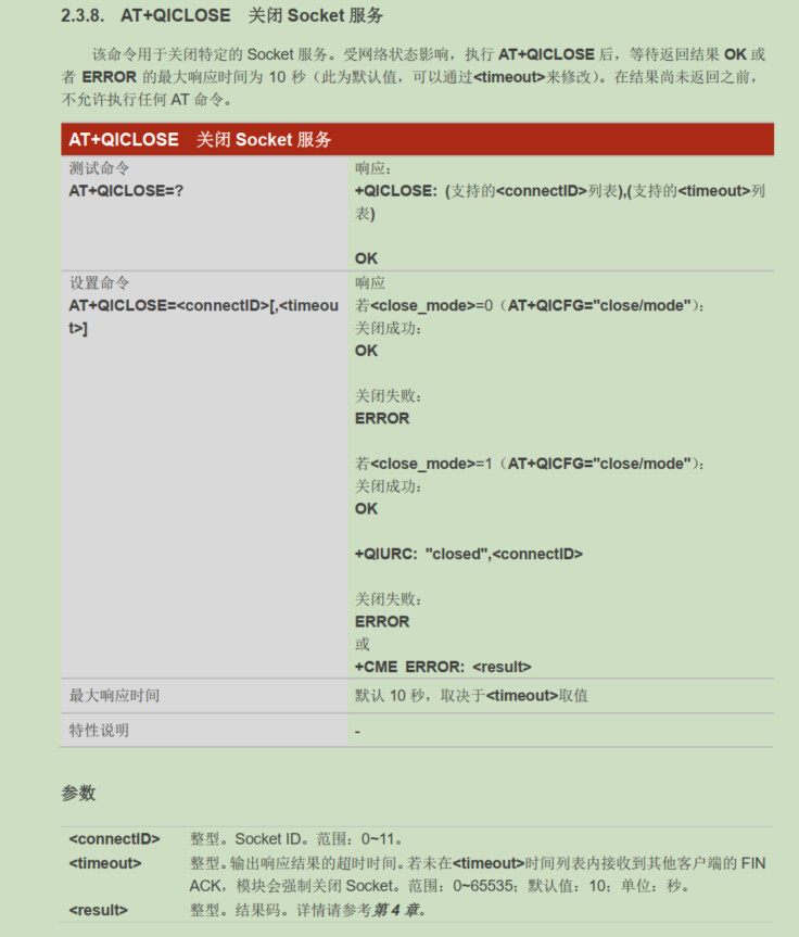

我发现是在QICLOSE的时候卡住的,QICLOSE超过12秒没有反馈。
邮箱:zhynote@163.com
Hi @ocean
这个参数响应时间受网络环境影响,同时这个参数超时时间可配置。可以增加AT+QENG="SERVINGCELL"指令同步查询信号强度质量参数,看是不是在信号较差时更容易出现反馈慢的情况。另外也可以查下超时时间的配置。
