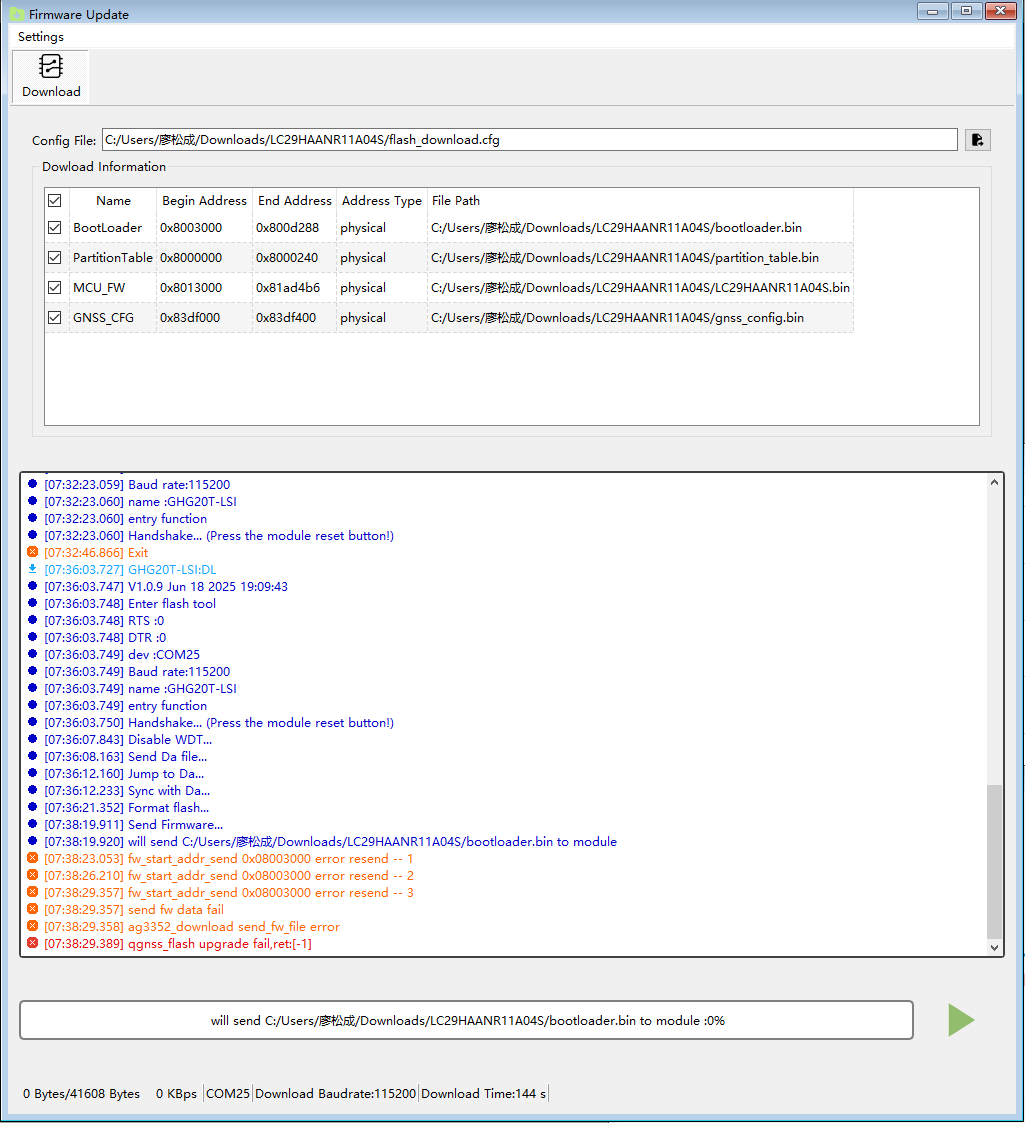

固件升级失败,另外就是android的原始观测量是从msm7里面获取消息来计算填充吗?

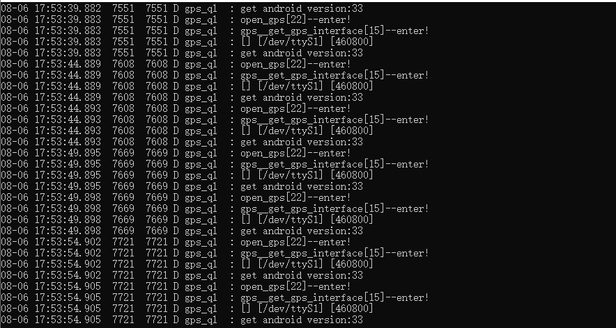

驱动一直不能打开串口,串口是已经配置好的,用户组也是system 权限也是0664,要怎么解决,如果能提供gps.default的源码让我自己编译的话就更好了

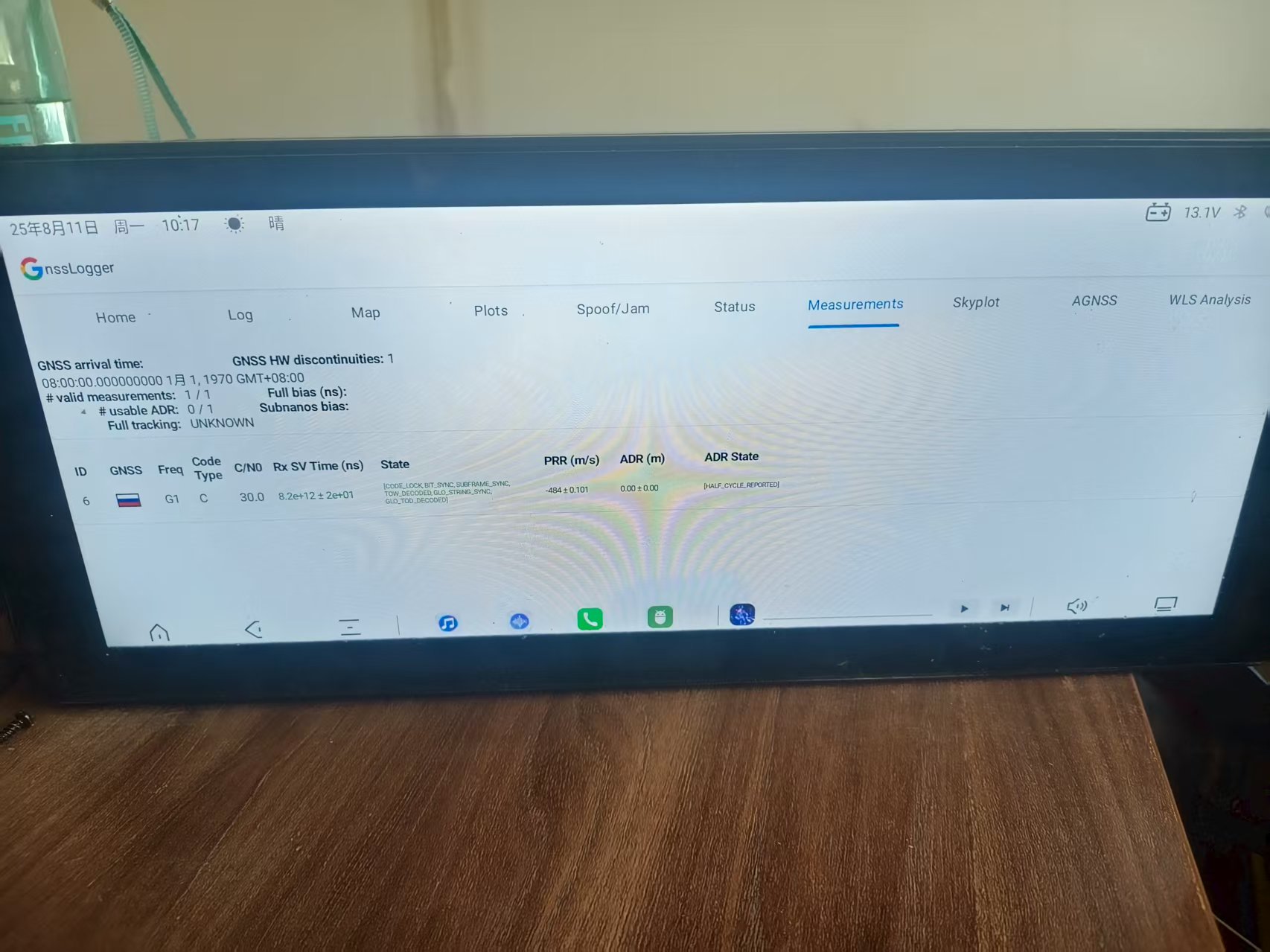

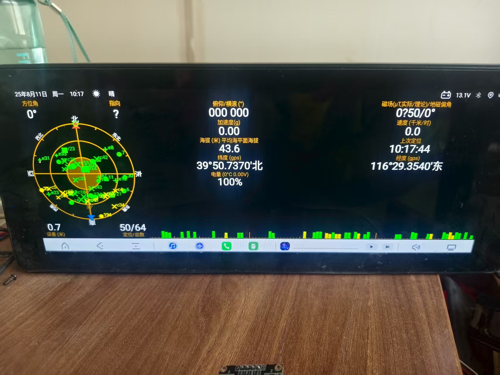

已经成功的集成到android13系统,但是驱动不完善,载波频率没有上报,measurement也只是做了一个假数据上传
