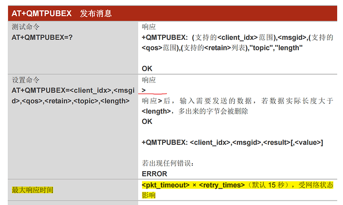

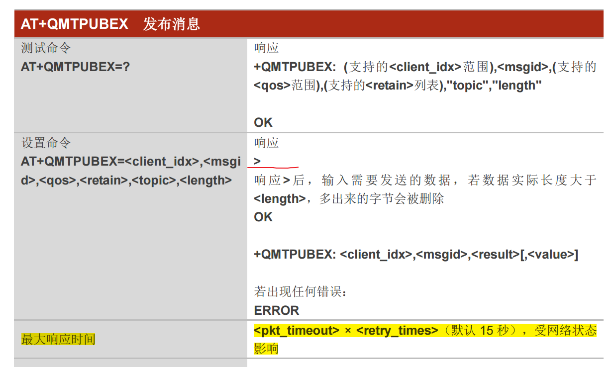

需求大概是20s内发50个QOS为2的MQTT消息,每个消息200到300字节左右,如果非得发完AT指令后等到‘>’出现再发MQTT消息,实测大概需要100多ms。而发完消息等到响应OK又需要200ms到甚至800ms,整个过程如果严格按照:发命令,等>,再发消息,等OK响应的流程20s只能发17-20个消息,但如果不等响应,又很容易出错。请问各位大佬有没有什么方法或设置能提升速度同时尽量确保发送成功。能快一点是一点。

短时间发送大了的数据可能会造成拥塞 丢包 ,建议按照正常流程来进行
