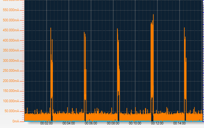

使用移远ec801E-cn 氵生开发板进行mqtt低功耗开发。
参考《Quectel_LTE_Standard(E)系列_低功耗模式_应用指导_V1.1》
手册26页:
图7:EC801E-CN 普通休眠模式下平均耗流
如上图所示,模块发送数据后,波峰电流时长约为10 秒,之后进入休眠状态,60 秒内平均耗流为0.97毫安。
28页:
对于EC801E-CN 普通休眠状态应该是多少功耗呢?
测试用AT指令:
上电后等待RDY
AT+QMTCFG=“session”,0,1
AT+QMTCFG=“keepalive”,0,180
AT+QMTCFG=“dataformat”,0,0
AT+QMTOPEN=0,“x.x.x.x”,1234
AT+QMTCONN=0,“ID”,“NAME”,“PASSWORD”
AT+QSCLK=2
之后就什么也不做,测试电流
之后睡眠状态大概2-3mA,考虑心跳包,整体的平均电流大概6-7mA(5V从VIN供电)。
能否将平均功耗降低至2-3mA呢?切换为AT+QSCLK=1,使用DTR进行控制能否获得更低的休眠功耗呢?谢谢。
你好
实网下的功耗因为所处的网络环境和应用逻辑不同功耗也已有差异,
好的,收到,谢谢
