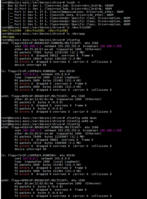

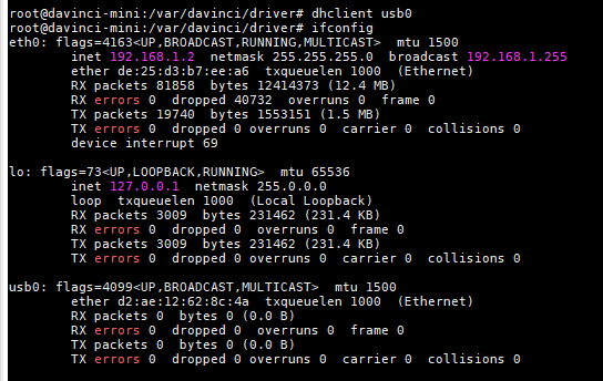

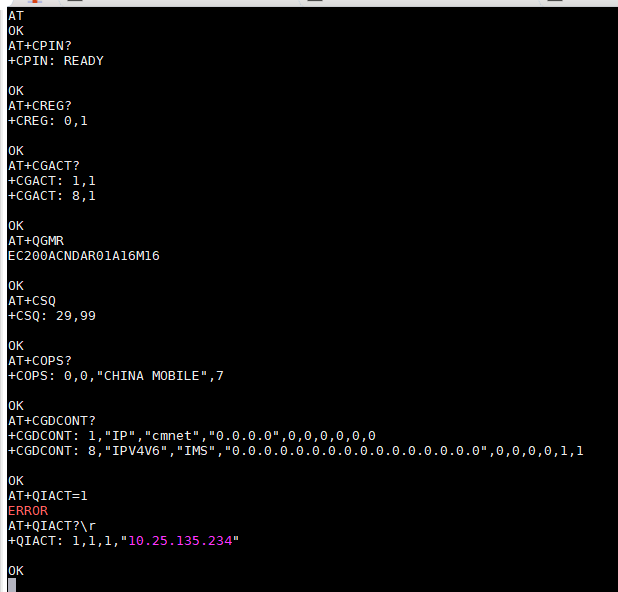

昇腾310+ubuntu18.04+EC200A
通过screen /dev/ttyUSB AT命令操作如下:
获取不了IP
要怎么配置?
另有AT命令手册吗?

可以参考一个旧文档看看。
Quectel_EC200S_Linux_USB_Driver_User_Guide_V1.0.pdf (785.5 KB)
需要AT拨号的详情查下AT+QNETDEVCTL的使用。
会报错:
AT+QNETDEVCTL
ERROR
请参考上面的文档测试.
