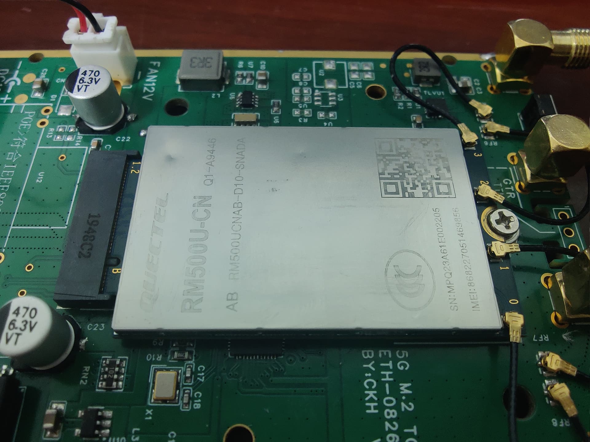

好像找到问题了,模组是AB的,刷成AA的固件了,麻烦求一份AB的固件
IMEI:868227051469856
目前固件版本:RM500UCNAAR01A19M2G_01.001.01.001
邮箱:986952574@qq.com
IMG_20250715_201422
Hi @blackjack
这个你之前查过版本吗?我看出厂就是这个版本啊,看着不像是版本的问题。
记错了,误以为是升级了版本,在用的板子也看了供电,重置的波形,换了一块转接板还是会掉线,模块也重置试过了,还是不行,以为是固件不匹配,目前看还是模块有点问题,麻烦能提供一下最新的固件我看刷新固件会不会好
