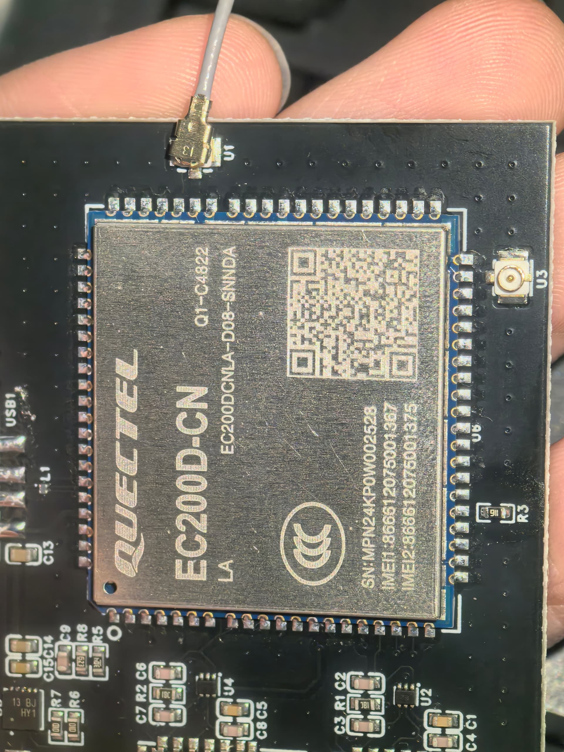

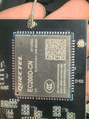

如图,模块型号如上。卡1插了联通电话卡,卡2插了移动电话卡

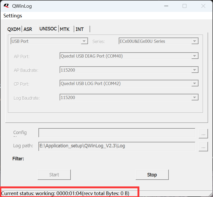

(6)使用QWinLog_V2.3全程抓LOG,没有任何LOG输出
