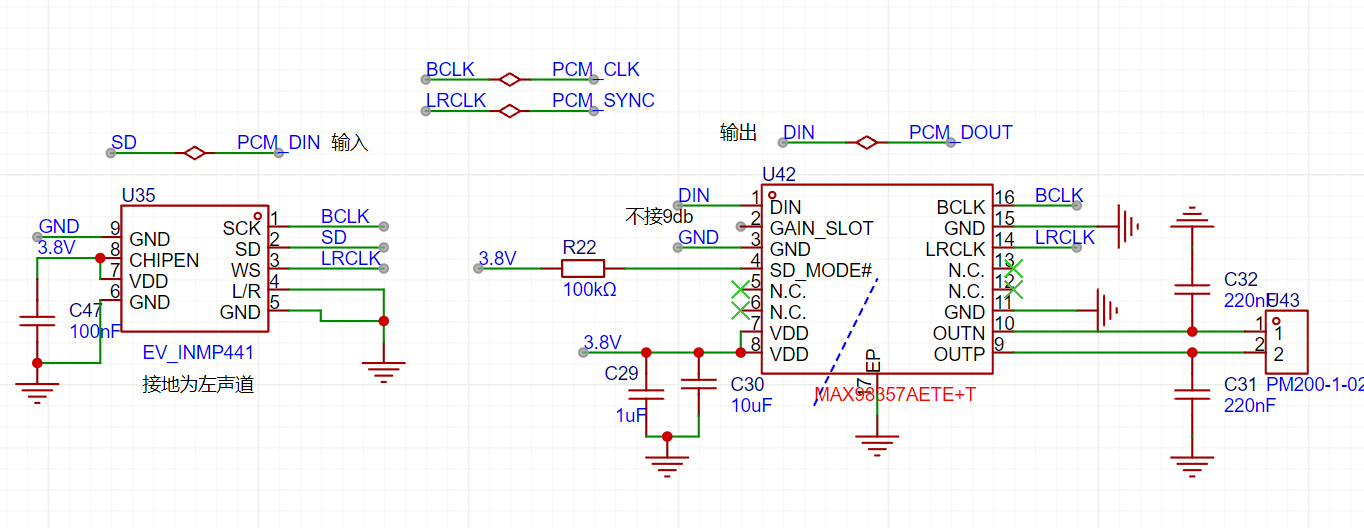

我使用INMP441和MAX98357AETE+T连接模块的PCM接口,发现是用不了音频。还有什么办法补救吗,或者推荐codec,不用再加功放的。感谢回答!

我看见你的GAIN_SLOT是悬空的,但是数据手册里TABLE7写的是悬空是关闭。

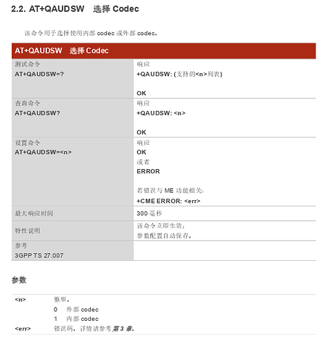

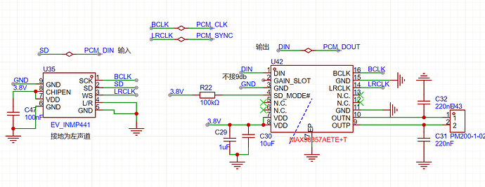

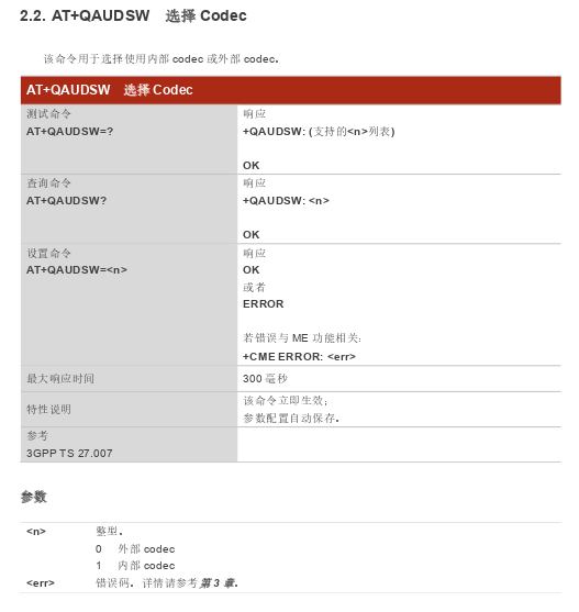

@lmjz_122 您好,没有外部codec可以用内部的codec
