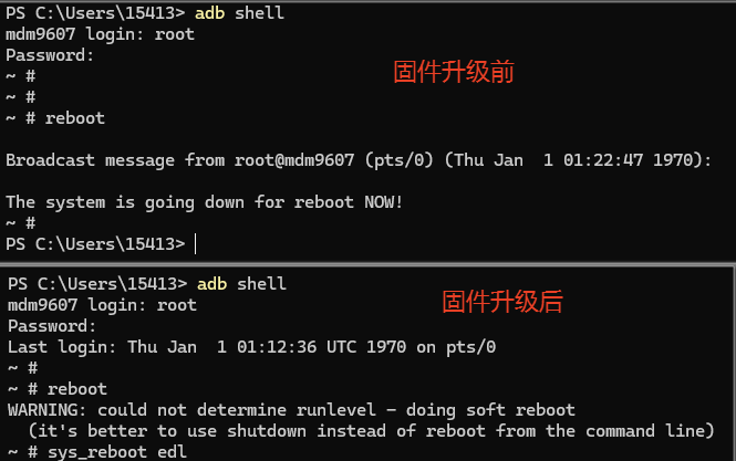

AG35EVD在make rootfs 后生成mdm9607-sysfs.ubi,替换掉原本固件包中update下的文件进行固件升级后,无法使用reboot进行重启,但是reboot -f可以,这是为什么?
有做任何修改吗?如果有使用新SDK不做任何修改再编译一个rootfs试试。 应该使用SDK配套的FW测试。最好同时更新kernel和rootfs.
reboot会先尝试关闭正常运行的应用和服务。可能哪里卡住了。
