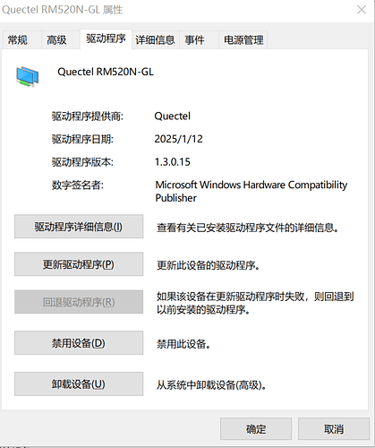

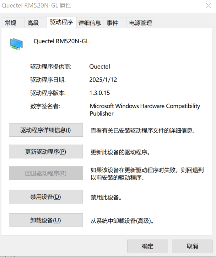

你好,固件版本我不知道如何读取,驱动版本是1.3.0.15,症状表现是有信号,windows一直提示已断开连接

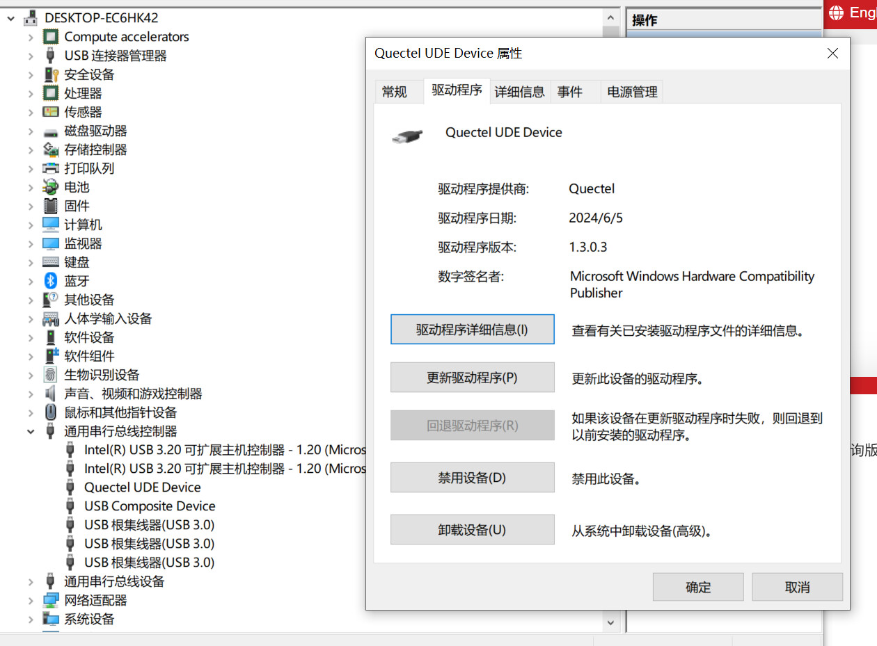

您可以截图给我看一下设备管理器的内容么?此外,QCOM无法安装,有显示什么错误么?

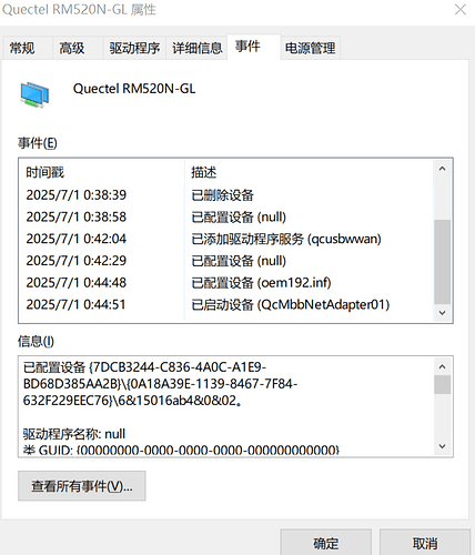

同时,当我修改该网卡的Receive Side Scaling为enable时,系统会自动蓝屏重启,并恢复到enable状态。已上传该状态下的windows错误日志。
bug_report.zip (1.6 KB)

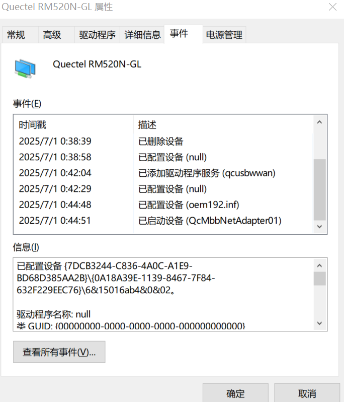

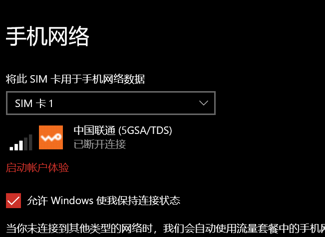

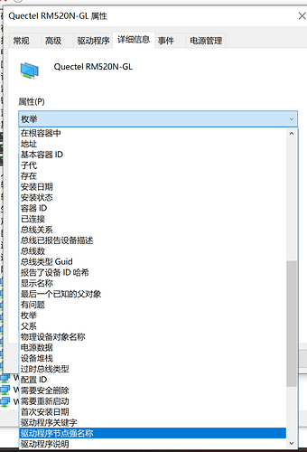

windows网络内状态如附图。概率性可以正常链接,目前可知的是重装驱动程序后,可能恢复链接,但是重新开关机后仍保持无法连接状态。已确认卡片无停机。

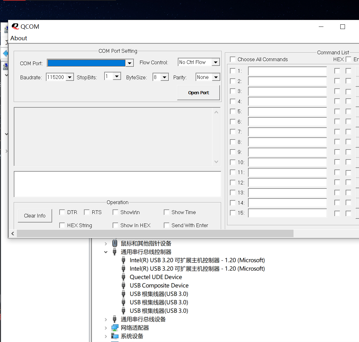

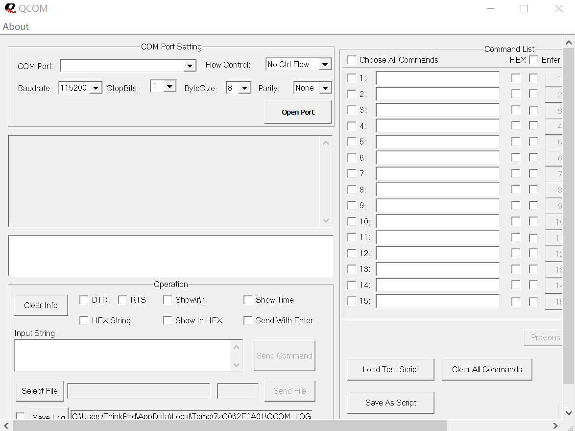

QCOM如附图,com port中无设备。
可以的,附图如下。QCOM不是无法安装,而是QCOM内设备列表读不到我的设备。

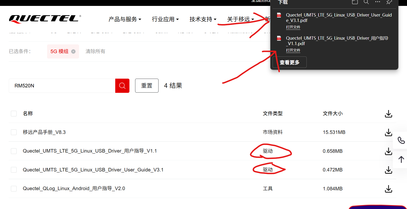

如附图,我确定肯定这两个写的“驱动”标识的文件,就是用户手册,因为后缀全是pdf格式并且可以正常打开

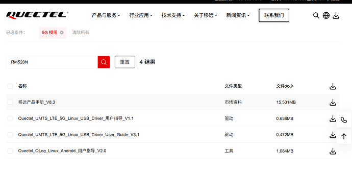

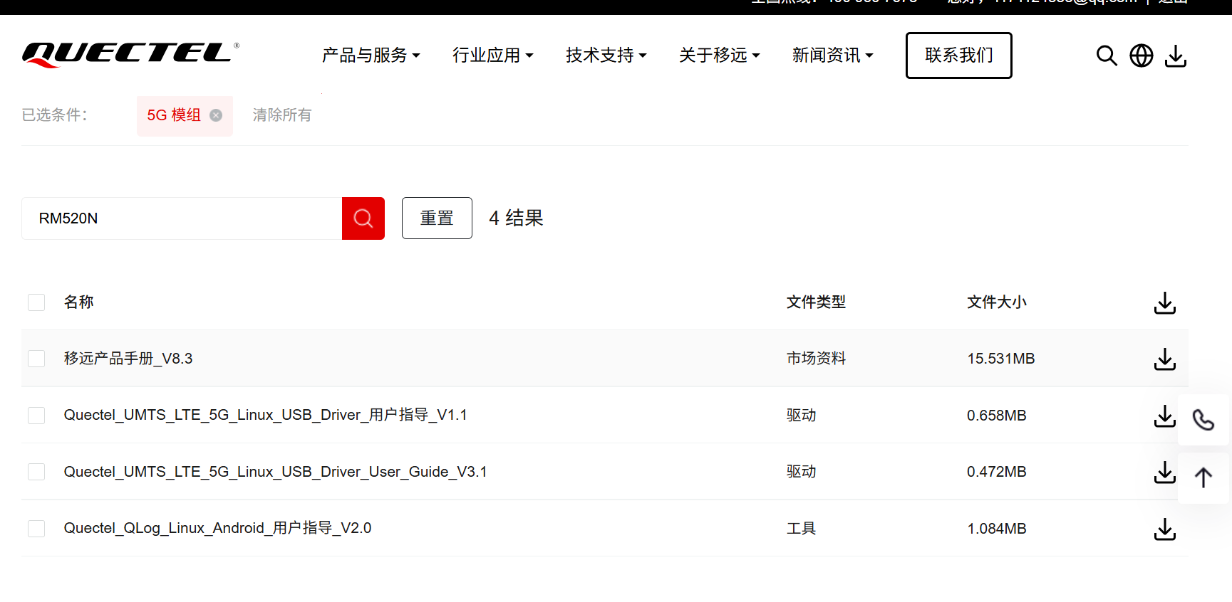

最后,如果该网卡在下载中心有指定驱动,我就不会来这里发帖寻求驱动了,如附图。官网只有产品手册和用户指导可以下载。

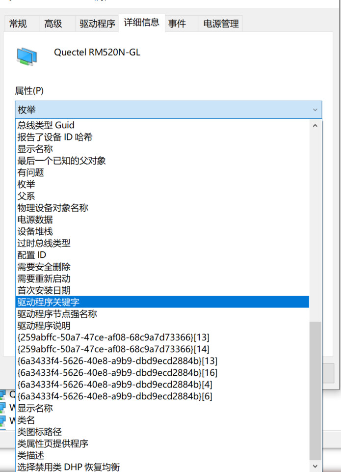

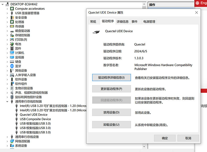

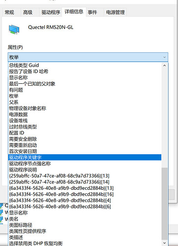

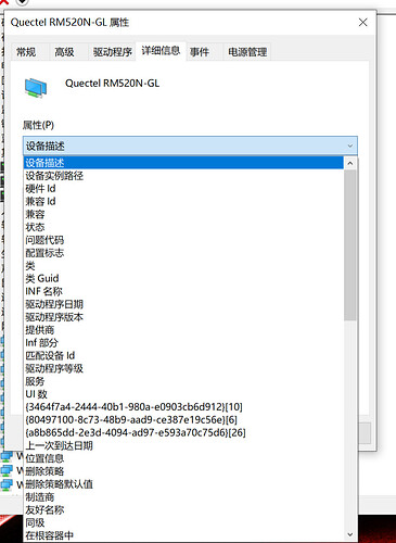

其次,因为QCOM压根扫描不到这个网卡,我也无法使用AT命令查询版本信息。如果你说的是在设备管理器中有端口这个选项的话,那只可能如附图1,但是在该设备可以被看到的情况下,我的QCOM也看不到这个设备,如附图2。

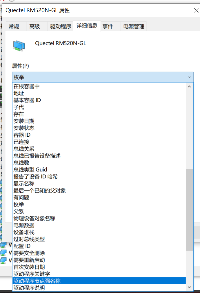

首先,设备管理器中,没有端口这个可用选项。详见附图

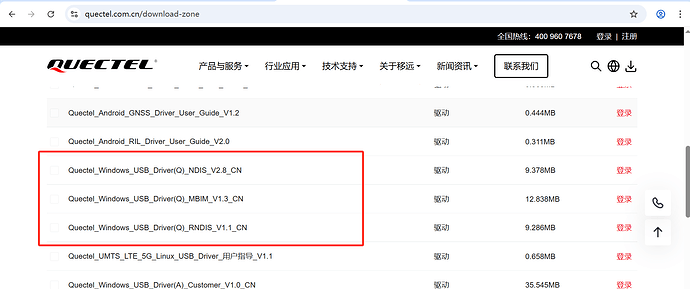

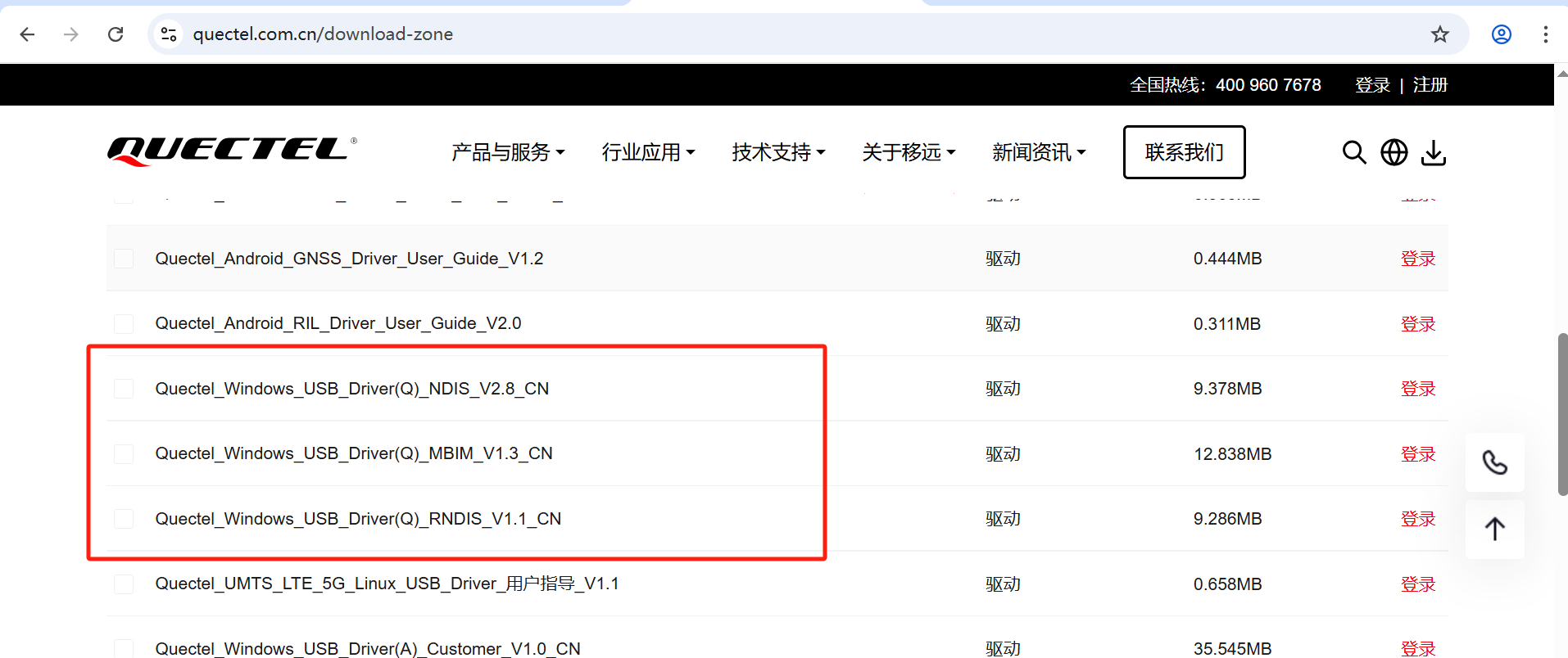

点击技术支持–下载专区–驱动–选择所需的驱动
图上的三个驱动我均已测试,QCOM无法识别到设备。

不过目前来看有个固定规律,就是驱动重装一定可以让网卡正常工作
