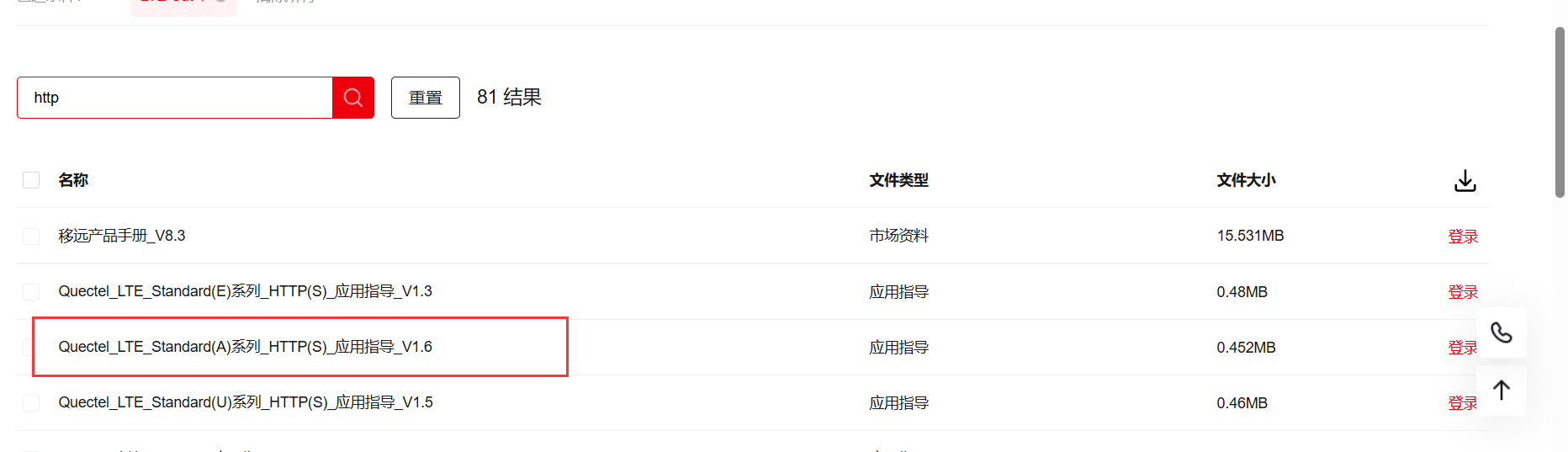

EC200SCNLAR01A05M16可以不可以把最新的固件发给我
你好
AT+QHTTPTERM,AT+HTTPPARA AT+QHTTPINIT=?这些指令模块不支持,需要使用HTTP功能 请参考模块HTTP协议文档 谢谢!
yu0806lshui@gmail.com
HTTP协议文档在哪里呢,大哥,邮箱我也发给你了,你可以给我发一份吗,还有EC200SCNLAR01A05M16可以不可以把最新的固件发给我,,, yu0806lshui@gmail.com这是我的邮箱
你好
可以到移远官网下载专区 搜索HTTP文档下载
另外 你用的版本就是最新的 暂时没有更新版本 谢谢!
我下载了你说的文档,好像里面并没有提及到ec200s使用http的相关指令,怎么办
发一下最新固件给我,可以吗,我现在这个固件版本太久了,我想要最新固件,以及升级固件的教程
我用的绝对不是最新的;;;当前固件版本EC200SCNLAR01A05M16不支持标准 HTTP 命令(如AT+HTTPINIT/AT+HTTPPARA),查阅《Quectel_EC2xEG2xEG9xEM05_Series_AT_Commands_Manual_V2.1.pdf》可知,EC200S 需升级至EC200SCNLAR01A07M16及以上版本才能完整支持 HTTP/MMS 功能;;;;我自己也有看到别人的型号;;[15:46:40] 成功连接到 COM21,波特率 115200
