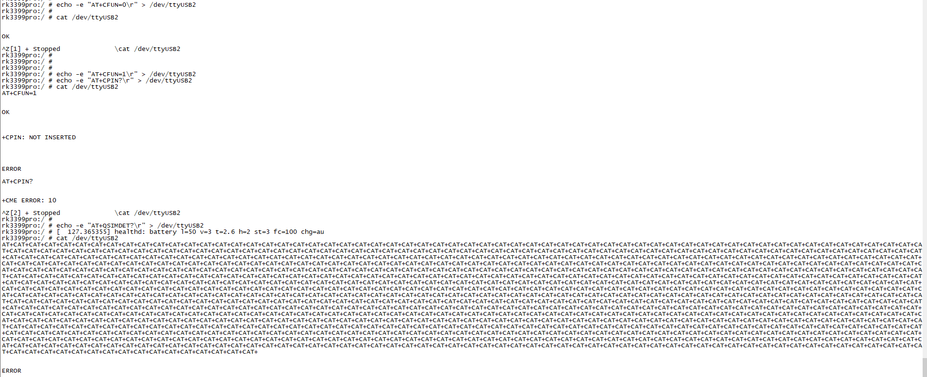

你好,以下是输入指令的结果:
这是什么问题?麻烦帮忙看下,谢谢!
发AT不是这样的。
echo -ne “AT+QSIMDET?\r” > /dev/ttyUSB2 后,另外一个窗口用logcat -b all | grep ATC 去看AT指令的返回。
总之看起来是一个硬件的问题。
另外是否在ql-ril.conf 里配置了什么指令
