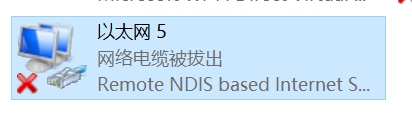

网上找到一个命令win10下试了模块就不识别了,重新插也不行,求助

请教下一步我应该如何做

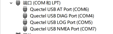

敲这个指令能识别了,但是插SIM卡无法连接

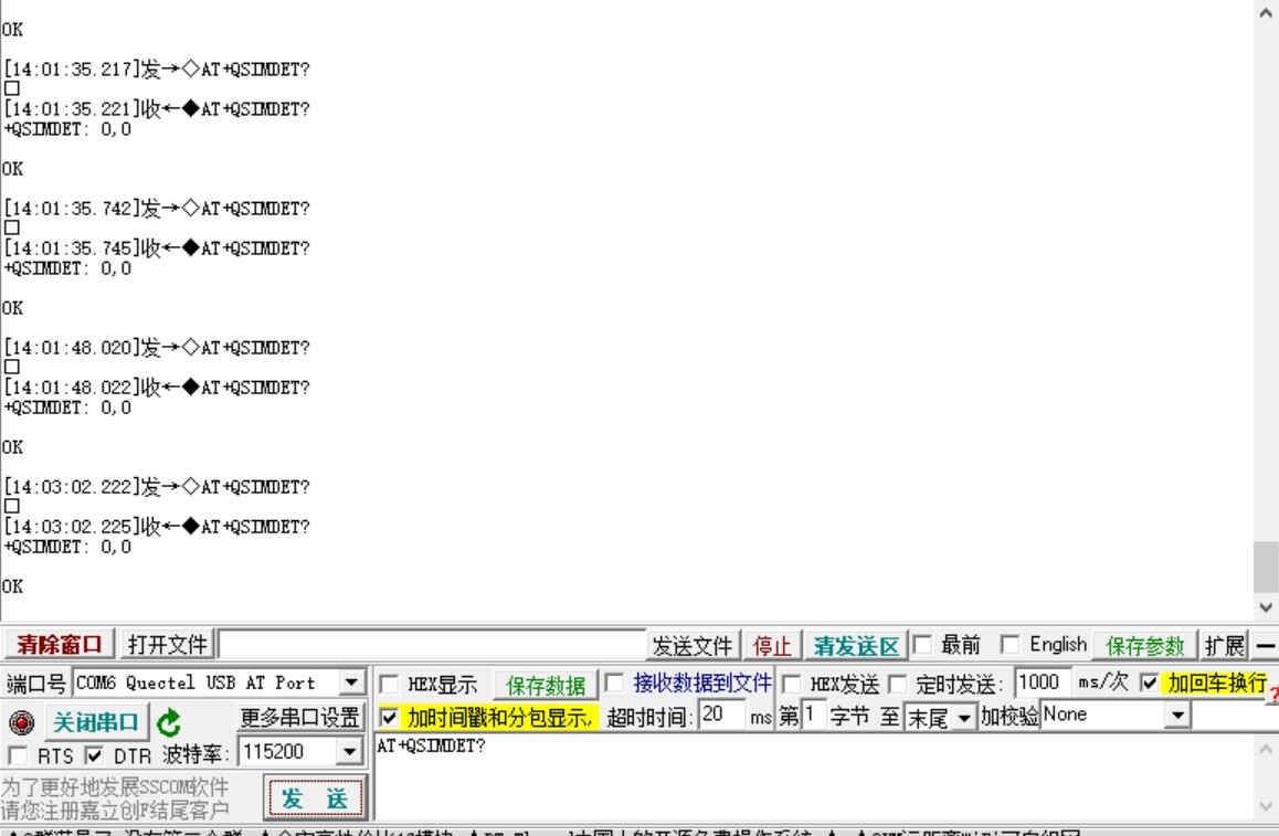

不是,是接USB使用的,我已经短接重刷固件了,但是无法识别SIM卡,指令如何恢复
AT+CPIN?也报错吗,换别的卡都这样嘛?

换别的卡也一样,是不是要配置拨号?
这看着sim卡已成功识别了,可以看下AT+COPS?是否成功注网,成功驻网的话,可以用AT+QNETDEVCTL指令配置拨号。

这返回看着已经成功注网了,但注册的是LTE网络,请问天线都接了吗?另外查询到成功注网后,拨号还是不行吗?
