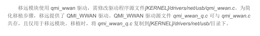

另指导文档中Quectel_UMTS_LTE_5G_Linux_USB_Driver_用户指导_V1.0.pdf
p23
qmi_wwan_q.c, qmi_wwan.c这两个文件在哪里可以下载
你好,@jeremyzhang
可以使用AT+QNETDEVCTL=1,1,1拨号试试,qmi_wwan.c文件是内核自带的,qmi_wwan_q.c文件已通过私信发送.

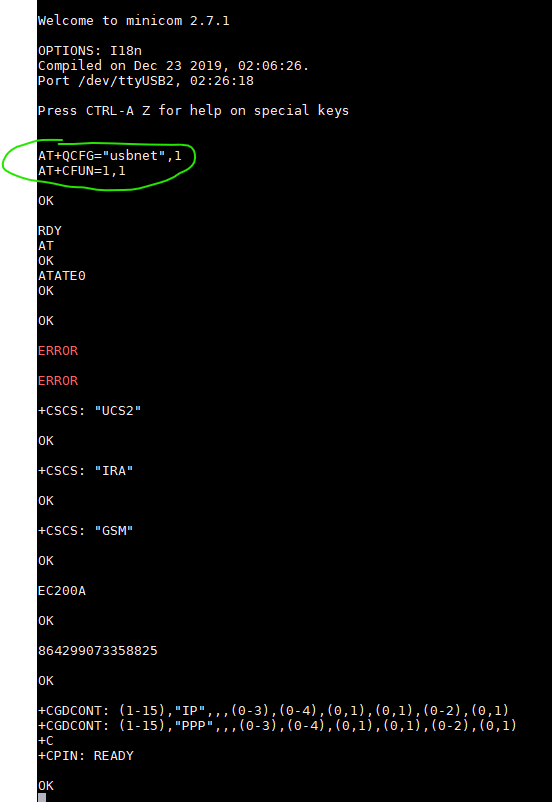

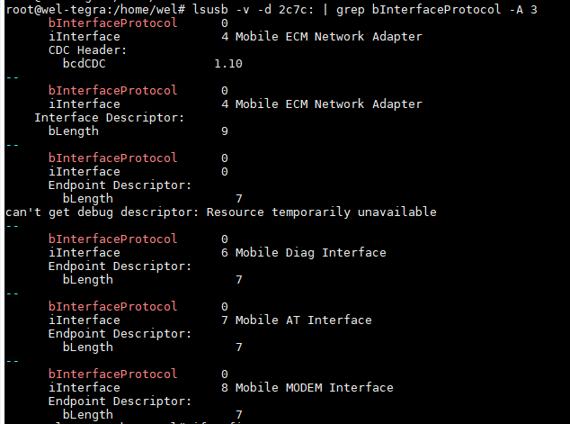

输入下面命令查看, 模组没有切换到qmi
切换的指令是什么?
把模组切换到qmi
minicom -D /dev/ttyUSB2
输入AT+QCFG=“usbnet”,1
AT+CFUN=1,1
下面是截图
绿圈部分是输入
你好,@jeremyzhang
EC200A不支持qmi,你想上网用AT指令AT+QNETDEVCTL=1,1,1拨号上网试试
